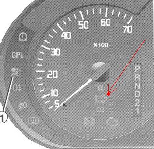

что еще за индекатор такой?! Я такого у автомата е знаю, может это автоматичекий режим кондиционера? (климат-контроля)
У меня он находится под стрелочкой оборотов. Между снежинкой и D3. Я на картинке стрелочкой показал
а в мануале есть про нее что? Это у тебя первый сценик или второй?
На первых вроде ж не было индикации выбора передач на приборке..

У меня сценик -1 фаза 2
дык есть что-нить про эту индикацию?
В нижечке написано - если во время движения горит этот индикатор - немедленно обратитесь к диллерам. Я им звонил - они сказали - не знаем что это может быть, пригоняйте машину будем смотреть. Все дело в том, что я сегодня когда с утра ее заводил - ничего такого не было. Все нормально! Попробую в обед завести.
И ведь, во время движения он вроде на загорается, этот индикатор.
