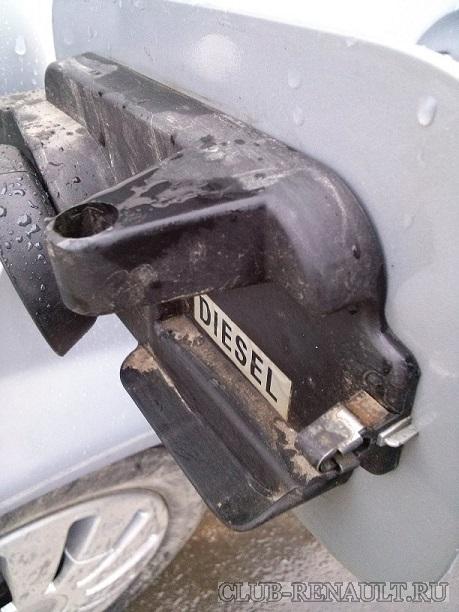

5855b87d73e5.jpg вот эта штуковина
Не глюк, а скорее всего активатор под замену.

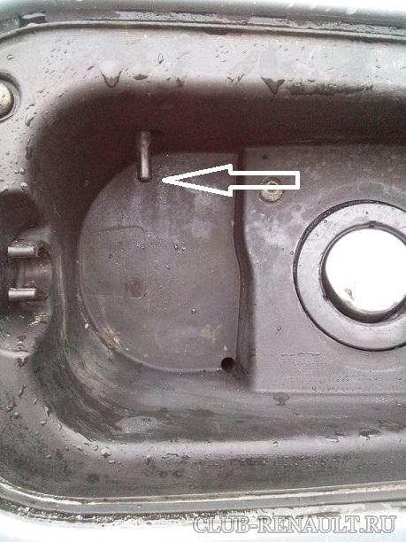

нашел я несколько подобных тем на форуме,тока исполнительные механизмы замка на моем расположены по другому:
мыл этим:
это на коротком Сене такое расположение.
мыл этим:
у меня с боку мотор стоит а не сверху.
