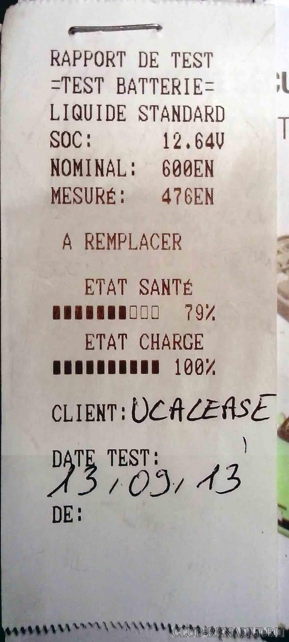

Аккумулятор служит и по 10 лет, хотя и далеко не всегда, 4 года не возраст. Проверить пго спецтестером, вилкой нагрузочной как бы можно, но это шоковый тест и давно уже не рекомендуется к использованию. Если вопросов нет, то и пусть служит. Большая емкость нужна не так часто, Патруль в свое время ездил на аккуме 40 Ач, и горя не знали, ну так уж получилось.
если зимой сразу не заведется, то придется долго крутить
и вот тут важна емкость, которую аккумулятор с годами быстро теряет. я это прошлой зимой оценил, аккумулятор тоже был родной 4-летний.
помучавшись неделю, взял новый 75АЧ с пусковым током 750А, совсем другое дело.

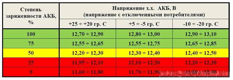

Вчера решил "проверить" свой аккум. (повторюсь:FIAMM 60A. 600 A пусковой ток 17.10.2010 г. производства)
На незаведенной машине тестер показал 12.35 В., а насколько я помню на полностью заряженном аккуме должно быть 12.7-12.8, а 12.35 говорит о том, что аккумулятор заряжен на процентов эдак на 60!!!
Завел двигатель - 13.45, включил мах потребителей - 13.45. (все на холостом ходу). С ростом оборотов меняется ли напряжение?
Заряд на авто происходит при постоянном напряжении, насколько я помню 13,9-14,4В (лучше 14.4). А так как зимой с понижением температуры ростет внутреннее сопротивления батареи (замедляются хим реакции) то напряжением 13.45 можно зарядить аккум до 50 % примерно, а это значит ---- зимой будут проблемы? Или все в порядке?
Также прочел в теме про хитрый алгоритм работы регулятора, где это почитать подробнее? Изменено пользователем nvf
Нагрузочную вилку можно сымитировать (нагрузочные вилки, представляющие собой вольтметр с подключенным параллельно его выводам сопротивлением величиной 0,018-0,020 Ом): на незаведенной машине включить габариты + дальний свет (7+7+55+55=124Вт) где-то 10 ампер, ниже 11 вольт напряжение не должно упасть, также читал напряжения во время пуска двигателя не должно падать ниже 9,5 В

У меня на не работающем двигателе напряжение на акб 12,2 вольт. На работающем двигателе - 14,2-14,4 вольт, при максимал нагрузке такое же. Акб 5 лет.
Если 12,2 без нагрузки, то заряд АКБ около 50%. Поэтому после заводки двигателя генератор и подает 14,2-14,4 В для его дозарядки. После чего, по идее, должно уменьшиться приблизительно до 13,5 В.
А если не уменьшается, то или алгоритм регулятора другой, или АКБ состарилась. ИМХО!
Все правильно, если заряд менее 12,7 , то генератор дозаряжает до 12,7 напряжением 14.4-14.5 и сбрасывает напряжение до 13,5. У себя проводил эксперимент : утром на незапущенном 12,2, запустил напряжение 14.5, минуты 2-3 и сбросилось до 13.5. Заглушил промеряю мин через3-4, напряжение 12,7. Проверял раза 4, всегда один и тот же результат.
