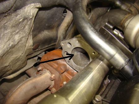

Подскажите для чего этот вход?
6 сообщений в этой теме
Подскажите для чего этот вход? Починили турбину, снимал не я , теперь собираем не понятно для чего вход. И еще-если в интуркуллере была трещинка могло это повлиять на турбину??? Включалась только с 3200 оборотов.

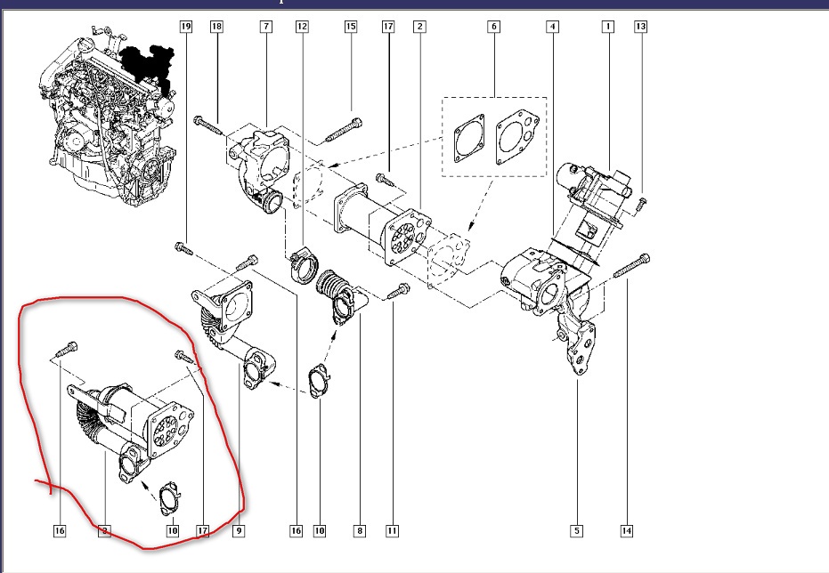

у вас охладитель ЕГР снят
А я думал это сам егр......Его хотел чистить....
ЕГР это клапан
на данной картинки поз.1
чистят его и блестящую трубу на вашем фото
Трубу то я почистил.А Сам егр думал под цифрой 2......Эх а вот оно как оказывается.
