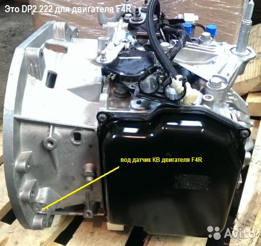

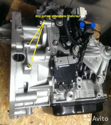

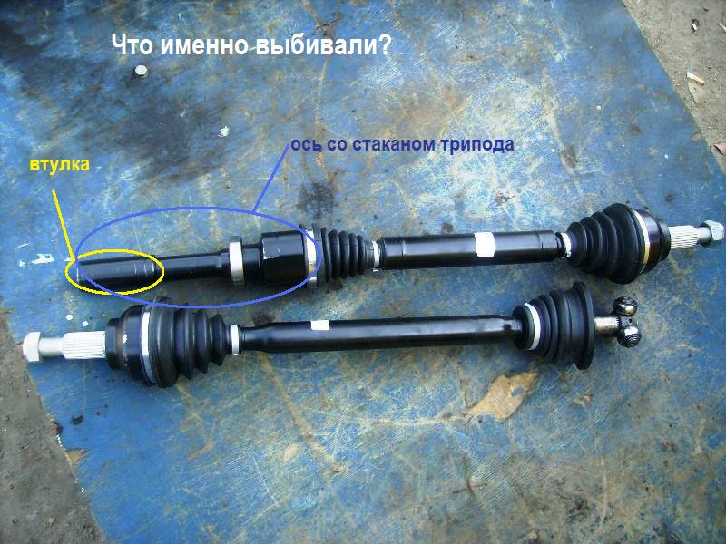

В общем хочу заменить на DP2. Соответственно вопрос — с каким индексом эта коробка подойдёт к моей машине? Перелопатил много форумов, говорят про DP2.222 от Duster 2L. Но только на ней, пишут, правый привод отличается количеством шлицов от DP0. На DP0 23 шлица, на DP2 26.На Лагуне 2 тоже 26 шлицов правой полуоси соединенной с коробкой. На форумах писали, что брали эту полуось и половину её (со стаканом трипоида) ставили на вторую половину полуоси Мегана, на фото 1 полуось Лагуны для примера что меняли. Как вариант предлагали поставить дифференциал от родной DP0. Но, не хотелось бы пловинить свежую коробку, да и неизвестно, совпадут дифференциалы или нет. Хотя идея, конечно, бюджетнее и не лишена воплощения. :D Как последний вариант можно попробовать.
В Мегане 23 шлица на ступице привода колеса, а на лагуне нет. Да и длина полуоси Лагуны другая (база шире). На фото 2 DP2 под двигатель 1.6, а на фото 3 под двигатель 2.0. Крепеж обеих коробок явно отличается. Мозги АКПП DP0 нормально дружат с DP2 (на форумах это подтверждали).
