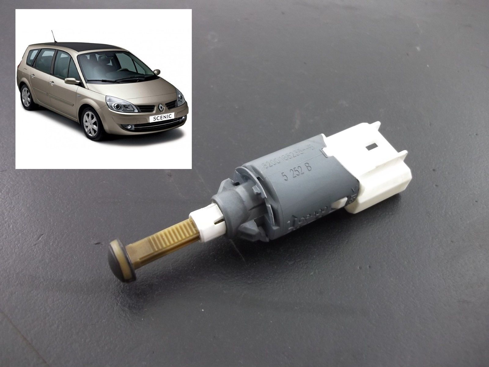

У меня подобное было. Периодически появлялись предупреждения про ABS и ESP. После перезапуска двигателя исчезали. Заметил, что выскакивают эти предупреждения чаще всего после торможения (даже легкого). Пролопатил инет и наткнулся, что такая фигня бывает при барахлении датчика включения стопсигнала, который в районе педали тормоза находится. Решил попробовать, купил новый и заменил. Там работы-то на 5 минут. Проблема исчезла.
