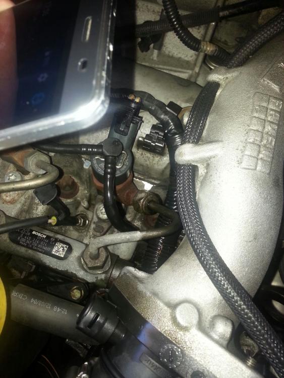

Добрый день! Никак не могу понять почему течет солярка из трубки которая идет на форсунку , не обратка течет а трубка подачи топлива , заменил на другую все равно течет мокрая вся , там нету ни шайбы ни уплотнителя просто конус на гайке , лучше фото закину а то не могу точно описать , все другие форсунки сухие
Ну снять и аккуратно шлифануть..неплотно вот и давит.давление в рампе 260-1360 бар...либо хорошенько линамометрическим ключом протяните.с усилием из технот.
я старый закручивал как мог но все равно всегда был мокрым , заменил на этот тоже б,у но результата нету

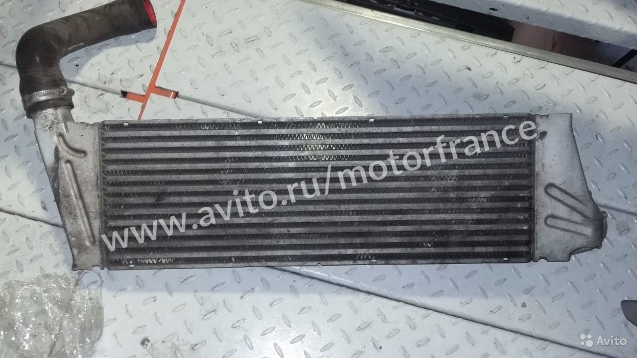

вот фото радиатора турбины, в районе где патрубок соединен с радиатором у меня все в масле или возможно это не масло а не догоревшая солярка вместе с сажей, если не прав поправьте ) одним словом черная жидкость стекает по всему боку этого радиатора и капает на землю , вопрос почему она течет ?
по турбине она течет и в радиатор интеркуллера.......
