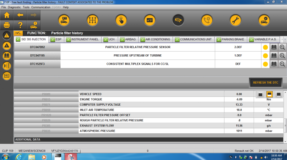

Сначала все меня уверяли что это DPF фильтр, пока наконец не установили что он давно вырезан. Трубки на глушителе вроде как целы и щелей нет. Но если вырезан сажевик, разве эти датчики не должны игнорироваться вообще? Или это тот датчик, который меряет давление на турбине?
Клип показывает что-то, но я пока с ним еще разбираюсь. Не уверен что это именно то что я ищу. Там очень много древних ошибок, я их пока не сбрасывал.
Что можно проверить, и где этот датчик расположен?
Корявая прошива и клапан управления турбиной
Да, я предполагал это. Но почему оно стало появляться только в последнее время? Хмм. Я вообще-то сменил датчик воздуха и клапан давления турбины, может поэтому?
Есть ли возможность прошить самому при наличии клипа? Я очень сильно не доверяю местным спецам.

Клипом ничего не прошивается. Только спец оборудование
