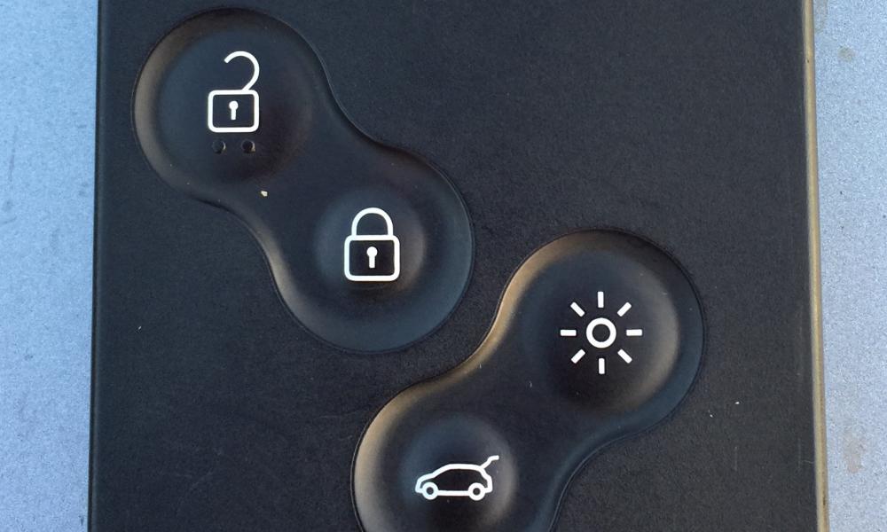

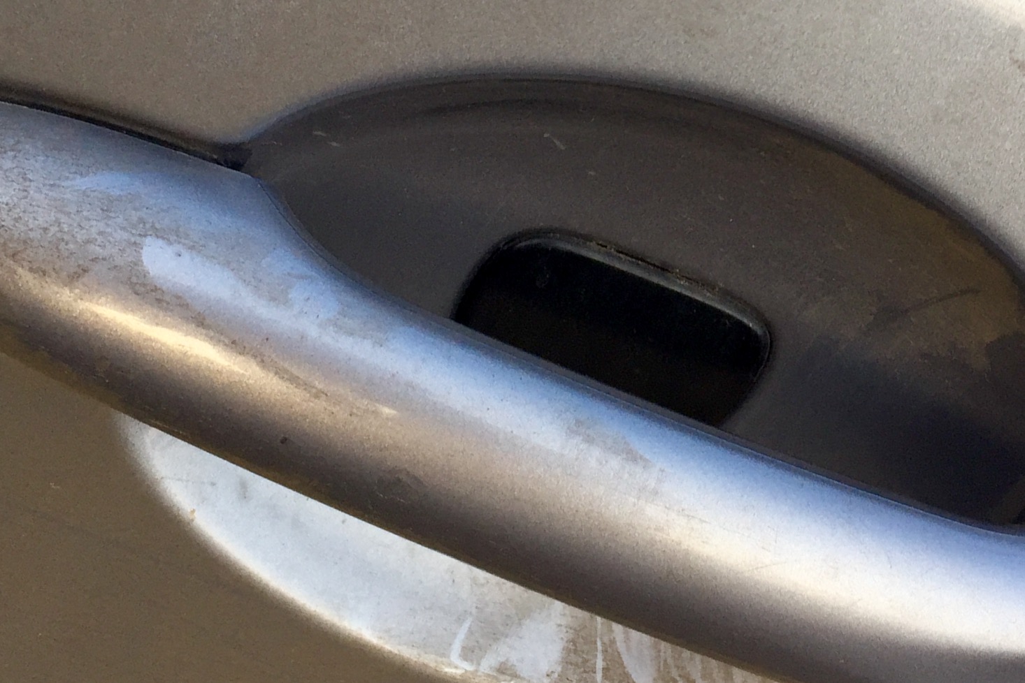

И так. Имеется Меган 3 привезн из франции. Г.в 2009 имеются датчики на дверях и два ключа(фото прилагаются) можно ли утверждать что функия свободные руки имеется или датчики на дверях еще ни о чем не говорят? Как проверить наверняка есть ли данная функция и если есть то как ее активировать?
Кнопка резиновая на ручке есть?
По вин номеру, я думаю, специалисты точно скажут.
Как машину запираете?
Если такой кнопки на ручке нет, то свободных рук нет:
А окошки под датчики на всех машинах есть, но не у всех есть сами датчики.
20 минут назад, GraDen сказал:
Уточню, что на последних модификациях, где СР работают от нажатия на кнопочку, окошек уже нет :)
Понято. Спасибо.
Ах жаль была надежда:rolleyes:
