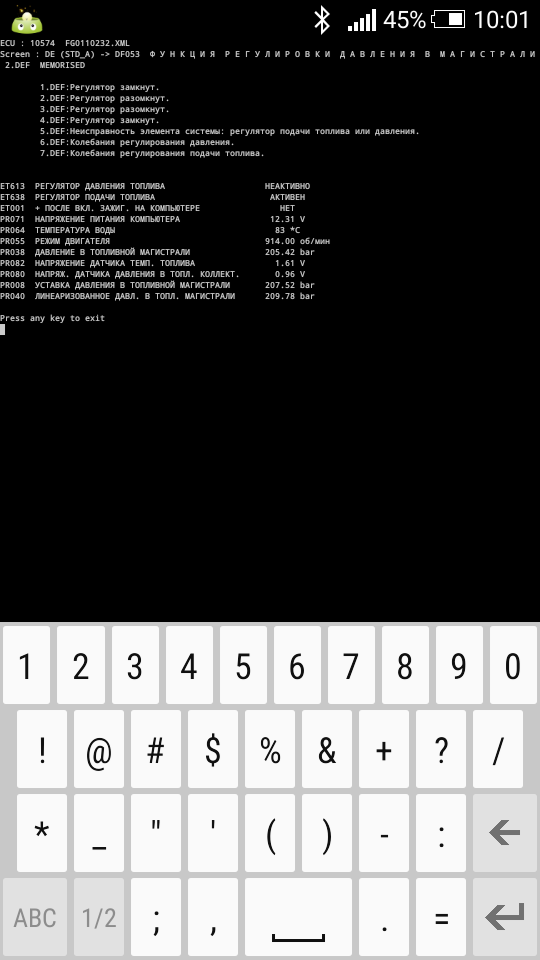

может кто расшифровать ошибку.
или сразу выкручивать регулятор давления топлива для чистки?
какое "рабочее" давление должно быть, почитал техноты здесь же, там цифра в 150
плавающие обороты на ХХ.
Спасибо.

df053 2.DEF
ищите по описанию в технотах и следуйте инструкциям

Рабочее давление должно соответствовать уставке, т.е. на вашем скрине параметр PR038 должен быть приближен к параметру PR008, что в принципи и есть.
Я бы проверил причину низкого напряжения в бортсети PR071 (12,31в), вполне проблемы могут быть изза него.
Ошибка кстати у вас сохраненная, а не активная.
