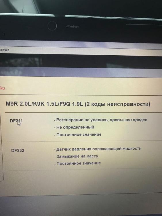

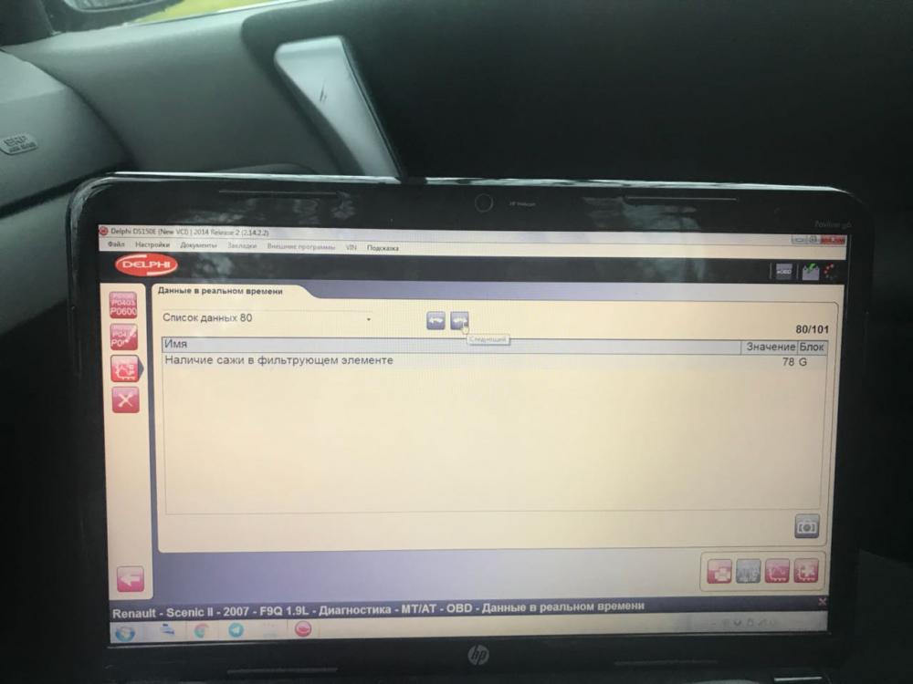

Добрый день! У меня Renault Grand Scenyc 2007 год 1,9 tdi. Выдаёт ошибку DF311 Регенирации не удались, превышен предел. Значение сажи в фильтрующем элементе 78(?). Это в граммах? Не позволяет сделать принудительную регенерацию. Можно ли как то все таки провести регенерацию?! Какие то варианты. Живу в Германии, поэтому без сажевика никак. Помогите как в этом деле разобраться. В сервис не иду так как цены тут конские!

Я читал что невозможно включить принудительную регенерацию из-за того что сажи больше верхнего предела. Есть вариант обойти эту ситуацию?
