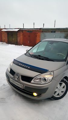

вот первая фаза с мордашкой от второй
https://www.drive2.ru/l/497723626200498256/

Еще диски и вроде как поводки дворников от второй фазы
