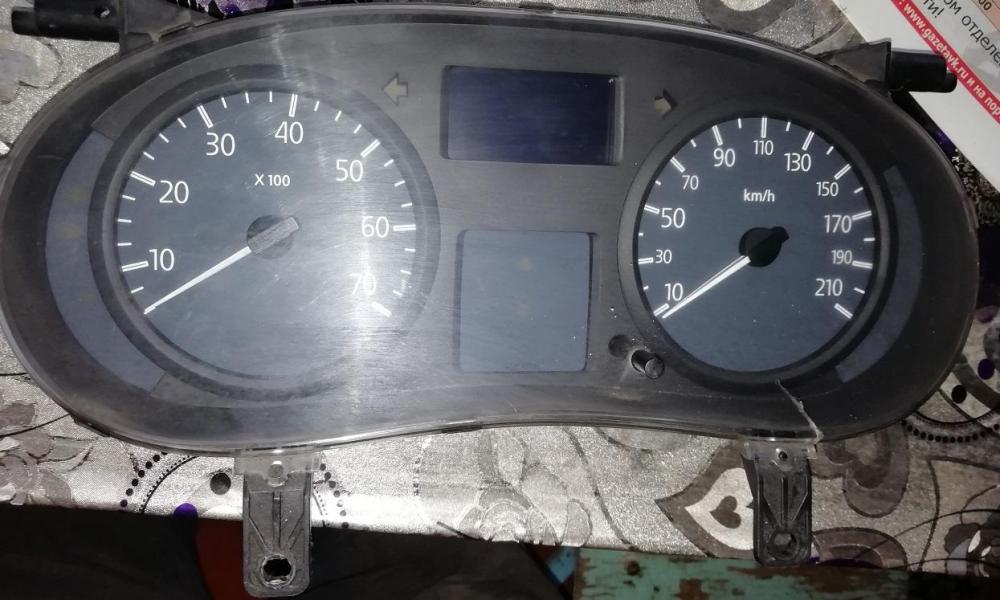

хочу разобраться с неработающим тахометром и индикацией температуры
подскажите распиновку кто знает а то чтото у меня не получается найти

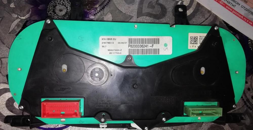

изучая вопрос я наткнулся на то что такие приборки устанавливаются на опель виваро,рено трафик и клио2.Но инфы очень мало по ним,ищу дальше. некоторые модели имеют на борту бк, хотя платы визуально одинаковые. Хотелось бы услышать мнение более просвещенных людей.
нашел распиновку, но подойдет ли она к моей незнаю насколько я понял есть панели с стрелками и у них распиновка другая
РАЗЪЕМЫ БЛОКА ПРИБОРОВ
(полная версия)
30-и штырьковый разъем (серый).
Клемма Описание
1 Индикатор "открыта дверь"
2 Индикатор правого поворота
3 Индикатор левого поворота
4 Питание (постоянное)
5 Индикатор иммобилайзера
6 Индикатор "пристегни ремень"
7 Индикатор "свечи накаливания"
8 Индикатор ближнего света фар
9 Индикатор дальнего света фар
10 Индикатор системы пассивной безопасности
11 Индикатор задней противотуманного фонаря
12 Индикатор передней противотуманной фары
Клемма Описание
13 Индикатор низкого уровня воды в омывателе ветрового стекла
14 Индикатор зарядки аккумулятора
15 Индикатор подогревателя заднего стекла
16 Питание (после зажигания)
17 Индикатор "перегрев двигателя"
18 Индикатор "низкое давление масла"
19 Не используется
20 Сигнал датчика температуры охлаждающей жидкости
21 Датчик уровня масла
22 Сигнал датчика уровня топлива
23 Сигнал датчика скорости автомобиля
24 "Земля"
25 "Земля" датчика уровня топлива
26 "Земля" датчика уровня масла
27 Индикатор габаритных огней
28 Индикатор ручного тормоза
29 Индикатор износа тормозных колодок
30 Индикатор неисправности тормозной системы
15-и штырьковый разъем (красный).
Клемма Описание
1 Не используется
2 Не используется
3 Индикатор обогрева ветрового стекла
4 Сигнал датчика частоты вращения двигателя
5 Реостат подсветки
6 Выключатель регулировки уровня луча фар
7 Сигнал расхода
8 Последовательное соединение блок приборов/АКПП
9 Индикатор проведения технического обспуживания
10 Индикатор неисправности тормозной системы
11 Не используется
12 Не используется
13 Индикатор "ремень безопасности ребенка"
14 Индикатор ABS или "земля" (в зависимости от версии)
15 Индикатор экстренного торможения или "земля" (в зависимости от версии)
