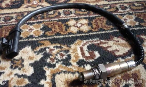

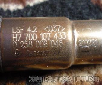

Заказал в магазине новую Бош под свой двигатель К4М 708, со штатным разъемом (ненужно перепаивать) по цене 2150 рэ, в Экзисте он стоит в районе 1600 рэ, но неохота было ехать в Питер 120 км в один конец.
Вот фото:
Изменено пользователем ffhjy-73
Третья фото коробки не влезла в предыдущее сообщение.
На следующей неделе буду ставить и испытывать расход топлива.
