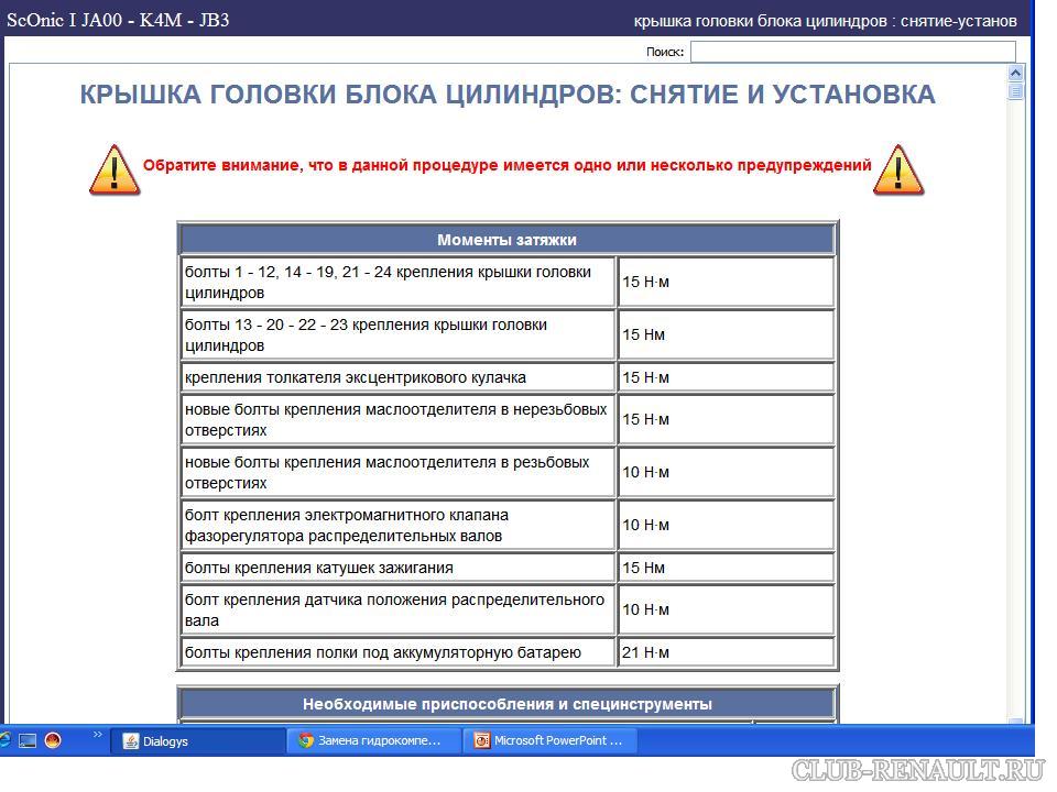

Здравствуйте ! На днях решился на замену гидрокомпинсаторов, у меня их 16 штук, меняю 8 шт.дорогие зараза. Хочу узнать как определить не рабочий ? Нужно ли смазывать болты маслом при установке крышки ? Какой момент и последовательность их затяжки ? Знаю, что прокладки крышки нет, правильно ли герметизировать ее резьбовым герметиком ? Понимаю вопросов много , но местным сервисам я боюсь даже колесо на своей машине дать закрутить. Ответственности как и гарантии ноль. Рассчитываю на Вашу солидарность .Прошу помощи.
Даже не знаю чем и помочь...я менял все 16 и неисправных не искал..хотя и на новых первые 2-4 сек после запуска кыландают...первый раз при сборке верхнюю крышку поставил на простой силиконовый герметик АБРО, а второй раз на ЛОКТАЙТ номер не помню(в шприце,красный) причем и при первой сборке проблем с протечками небыло..а затяжка: я пользовался электронным мануалом в смартфоне, там схема есть (возможно на нашем форуме и выложена), но правило общее- от середины к краям...а подводные камни: у меня уже была провернута резьба в теле на одном из множества крепежн болтов крышки, она вроде на М8, так вот, пришлось в корпусе нарезать на 10 и поставить вместо болта переходную шпильку- в тело 10 наверху 8..что еще...можешь сразу сальники клапанов заменить, сальники распредвалов, ну и соответственно комплект ГРМ с помпой, чтоб забыть о них на 60тыс км...если рассухаривать клапана будешь, не повторяй мою ошибку- заткни все маслосливные отверстия в головке тряпками...у меня один сухарик упал вниз....кстати, я делал оправки для колпачков(одну для снятия и одну садить)так можно вполне и без них..снимаются довольно легко и садятся тоже...будут вопросы спрашивай..

А зачем меняеш ? С ними ничего вроде бы не делается , давление масла проверь , либо канал какой забит , либо рокер (кулачки валов просмотри внимательней) . По крайней мере их и не впариш никому , валялось комплекта 3 так и раскидали куда то. Нерабочий посмотри как правило болтается и легко выдёргивается (верхняя часть из корпуса) , была одна "упоротая" головка но чего с ней хозяин сделал не ясно , она как будто горелая была. Герметик тебе правильно присоветовали (если нет оригинала) , красный в шприце продаётся , наносиш валик по центру поверхностей и вокруг отверстий под болты (гравное без разрывов) и нормально , потом нагреется - высохнет. Моменты и порядок затяжки я где то выкладывал раньше , вот ещё если надо . Да ещё , болты не смазывай.

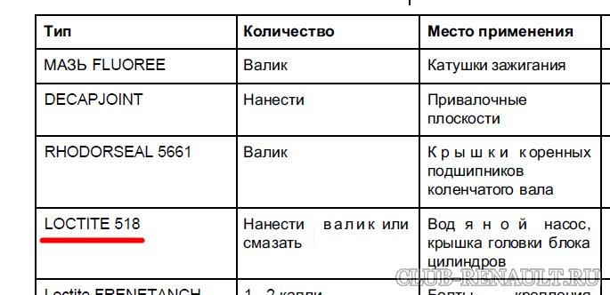

Локтайт номер 518 для прокладок код головку и т д если нужен могу поделиться у меня большой тюбик
