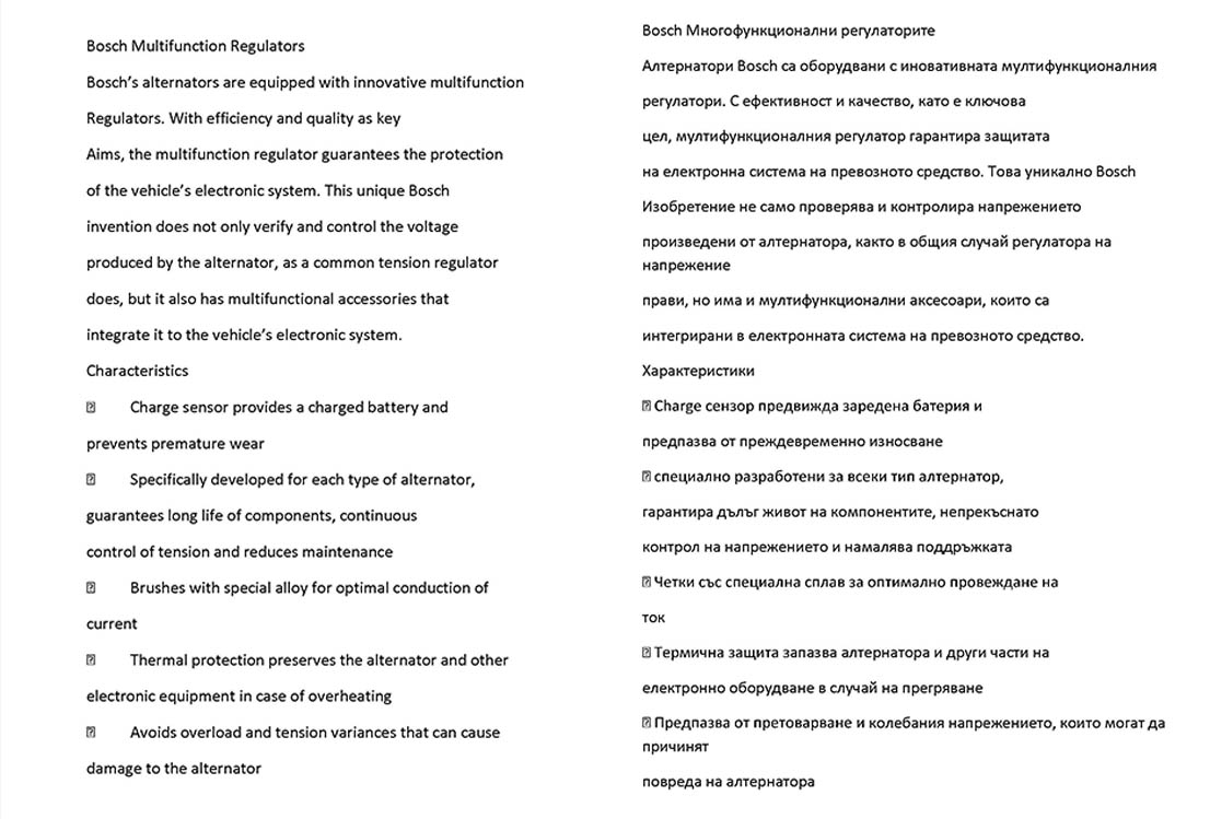

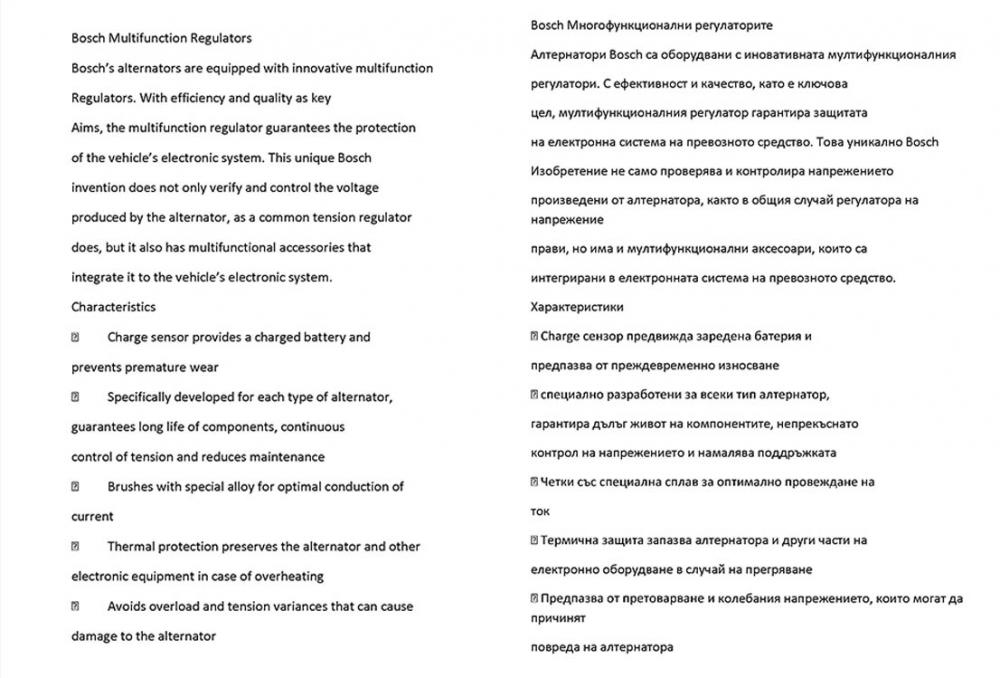

Товарищи,у меня бьiл тожий проблем 2 года назад,я спросил БОШ ,ето они ответили меня.
Простите за плохой русский язьiк
Test Gener from BOSCH.pdf
