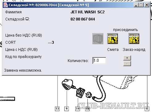

Добрый день.
Не сочтите за нахадьство, может кто подскажет код форсунки омывателя фар (сам не нашел)
У меня не 1-м сене стоит омыватель, одна форсунка не держит давление (течет сама по себе), я ее аккуратненько залепил жевачкой и вытащил предохранитель на омывайку.
Добрый день.

Добрый день.
У тебя такие форсунки, конические? Тогда вот номер. Если нет, то какая у тебя модификация (JA**)?

В 25.02.2009 в 19:11, KOTovoz сказал:
Если кому надо: Сценик 2, фаза 1 (JM1B...) номер жиклёра (форсунки) омывателя фары 8200132476, плюс гайка 7703033141. Недавно чистил снег с машины - задел щеткой форсунку(((( и она отломилась((( новая от 1300 р.
