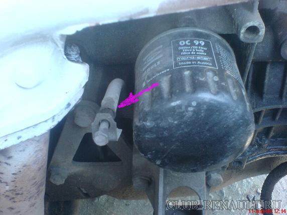

ну вот и чудо мерялка уровня масла :victory:
щуп проверял когда менял масло==всё сходиться, по мурзилке проверял литраж залитого масла.post-6348-1239701574_thumb.jpgpost-6348-1239701574_thumb.jpg
гдее?)))))
дык этож уровень масла в двигателе)))))
да и щуп неродной.... Изменено пользователем ПавлентийR25
гдее?)))))
мы им про насосы - а они нам про колеса (с) А.Райкин
:lol: и не говори===то я на своей волне,читаю уровень масла---значит в движке, просто недавно менял
ну воот)) теперь надо в КПП его уровень проверить))
