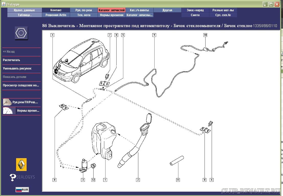

Где-то на форуме была тема... Ведь из бачка уходит одна линия, а потом стоит разветвитель, который по сигналу с рычажка управления гонит омывайку или на лобовое или на заднее стекло... Может в нём? Поюзай поиском, мне сейчас некогда... Если что, постараюсь вечерком порыться..

Сними правый локер и увидишь, что шланг заднего омывателя, который подключается непосредственно к моторчику, очень короткий. Сразу за локером он соединяется с другим шлангом. Вот на это соединение и можешь поставить клапан.
ЗЫ: я продувал компрессором магистраль через задний омыватель. В бачке бурлило вовсю. Скорее всего никаких клапанов там нет.

Что за паника на корабле? Снимаем моторчик, отстёгиваем поршень с двумя выходами, аккуратно разбираем, чистим, собираем, ставим всё назад и... о чудо, всё работает. Буквально сегодня сие ремонтировал. При подаче омывайки на заднее стекло, брызгало и на лобовое. Вот и полез. Процедура равна одному часу, с перекуром и кофе.

Может кто знает!? На днях снимал моторчик чистил клапан, так как брызгал только на перед. Поставил собрал, но на зад так и не брызгал. Как будто магистраль забита чтоли, так как не продувается почти. Скажите где она и как проходит что бы ее всю просмотреть может где пережато? А клапан обратно подачи у меня стоит почти сразу как трубка уходит на задок еще под защитой крыла.
я пробивал давлением, воды набирал в качек от велосипеда.
внутри салона,внутри правого порога.затем вверх.
дули до клапана или снимали и дули без него?
клапан жесткий и он очень неохотно продувается ртом.
Проверьте клапан правильно по стрелке стоит.
Поправлю,"внутри салона вдоль правого порога" под декоративными накладками порогов. Под правой боковой декоративной накладкой багажника имеется еще одно соединение трубки омывателя заднего стекла. Изменено пользователем пилотяга
Спасибо! А второе соединение примерно где? Уже после задних сидений? или как раз в пороге задней правой двери?

второе соединение в багажнике под правой боковой панели.

У меня также было. Оказалось, что забился тот штуцер-переходник (он уже шланга), который находится под обшивкой в багажнике с правой стороны.
а что может вообще случиться теоретически?
не все заливают омыватель,некоторые и из лужи могут, :hmmm: если приспичит))
Скажите, если разбирали, как добраться до этого штуцера? Там нет проблем или каких нюансов со снятием обшивки? Нужно снимать пластиковую панель на которой лежит полка а потом ворсовую обшивку правую по ходу движения!? Вчера пробовал компрессором 4 атм дул со стороны насоса, блин даже не продувается конкретно что то застряло. Еще вопросик на счет порогов которые вдоль правых дверей, они просто на защелках, пробовал тянуть даже не идет боюсь что сломать, может чем то поддевать нужно!?

Если снять верхний пластик, можно отогнув, добраться до шланга.
Ибо чтобы снять обшивку полностью, нужно разбирать все, включая стойку где порог (они там на защелках), нижнюю часть багажника и пластик сзади.

Получается, снять то что вы дали на фото и сверху за ворсовой обшивкой можно обнаружить это шланг? Хорошо, если затор на этом участке. Спасибо, буду пробовать!
Помоему он в середине, если смотреть по высоте. Обшивка хорошо отгибается. Доступ будет.
