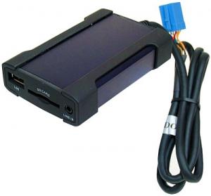

NEW Audio Link USB MP3 Player (2008) Renault - usb fleshки, sd-карты, audio-in (4200 рублей) есть и для i-pod http://audiolink.ru/ (нажмите "заказать")
Поставил "NEW Audio Link USB MP3 Player (2008) Renault" . Реношная магнитола(UPDATE LIST) видит CD-ченджер на 6 дисков. Т.е. на SD карточке или USB flash-ке можно создать 6 папок и напихать музыки до 32 гигов(по описанию на девайс) - сам не пробовал, SD карточка только 4 гига и USB flash-ка 2 гига. Звук очень даже ничего, только уровень громкости приходится немного увеличивать по сравнению со встроенным CD и приемником. Управление полностью с подрулевого переключателя, индикация на штатном дисплее - номер диска, номер трека. Поставил в бардачек на двухсторонний скотч, подключается к магнитоле одним разъемом (к стати, на проводе наклейка VDO).

4200 сам девайс плюс пересылка экспресс почтой 470 в Пензу. В любом случае бюджетней ченджера VDO или реновского Audio Connection Box при почти тех же возможностях. Кому нужно подключить I-pod - там есть и для него, 3500 стоит.

а по-подробней можно? нужно создавать 6 папок? что будет если создать 7 ? увидит?
там эмуляция 6-ти дисков? 6-ти дисков CD-DA (Audio), или MP3 ? т.е. елси mp3 то в 6-ти папках можно ли подпапки создавать?
Ну например если я хочу на флешку записать альбомов 30 разных.
Максимально видит 9 папок (10 уже не видит), файлы MP3, подпапки создавать нельзя (дело даже не в устройстве, на штатном дисплее индикация только "TRACK N" и "CD N", как осуществлять навигацию по подпапкам?). В каждую папку записывал до сотни файлов (больше не записывал) - видит все. Видит флешки большого объема (например 8G SDHC). А попробуй 30 CD-MP3 дисков вставить в 6и дисковый ченджер. :mosking:

а как же после шестой папки переключать на седьмую.кнопок то 6?
Нажать на себя колесо прокрутки треков на подрулевом переключателе. Кстати все папки так переключать удобнее.
не нажимается колесико то...........как папки правильно создавать,название и т.д.может мануал у кого есть?
Колесо на себя. Может быть в первом Сценике не так?.. Как вариант - от себя.
Папки в корне флешки CD01, CD02...CD09. Музыку(MP3) - по папкам.
в корне все так .но иногда не видит некоторые CD.пробовал и без папок.что значит "Музыку(MP3) - по папкам."
файлы MP3 складывать в папки CD01...CD09
