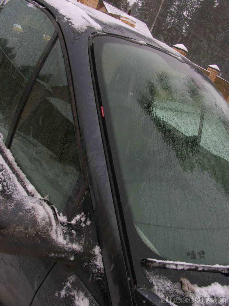

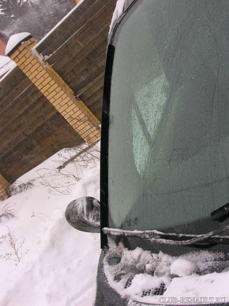

Купил вчера и поставил дефлекторы лобового стекла "Стрелка", цена вопроса 250р. Крепятся под уплотнитель лобового стекла, желательно посадить на клей, т.к. на автомойке могут вылететь. Нужны они для того, чтобы грязь с лобового стекла на скорости, при активной работе стеклоочистителей, скатывалась не на стойки, а затем и на боковые стекла, а на крышу. Сделаны вроде из ПВХ, мягкие и эластичные. Насколько знаю, для Реношек актуально, меня просто запарило на Clio. Вчера и сегодня едил по киевскому шоссе, там обильно поливают реагентом, в результате чего боковые стекла, особенно водительское заляпывается грязными разводами так, что боковое зеркало теряет актуальность своего наличия. Дефлектор выполняет роль грязеотвода на 100%, на боковом стекле лишь мелкие брызги грязи снизу, из под колес. Доволен как слон! :renaultflag:

У меня зеркала пачкаются гораздо меньше после установки "стрелки".
Вот фотки, хоть они и не мои:

только сомнения у меня, что целесообразно приподнимать уплотнитель стекла и подпихивать под него что либо, т.к. грязь и т.п. обязательно будет забиваться в образовавшиеся маааленькие неплотности... потом подмёрзнут... вобщем может и не стОит...

М.б. герметик поможет?

Да ничего там не должно подмерзать, т.к лобовое стекло обдувается из салона теплым воздухом, а снаружи стекло подвержено обдуву атмосферным воздухом на скорости. Ну уж если совсем "что-то стремает", то можно углы стыков герметиком промазать, но это по моему лишнее. У меня уголки уплотнителей стекла около крыши всегда неплотно прилегали, посмотришь, а там ничего нет, даже грязи, т.к. все оттуда выдувает. Я бы сказал, что данные страхи граничат с параноей :shok:

Недавно снял я эту Стрелку, уплотнитель стекла нафиг оторвался, буду весной как потеплеет мыть и клеить обратно. Но у меня стекло меняли летом, может быть плохо промазали...
