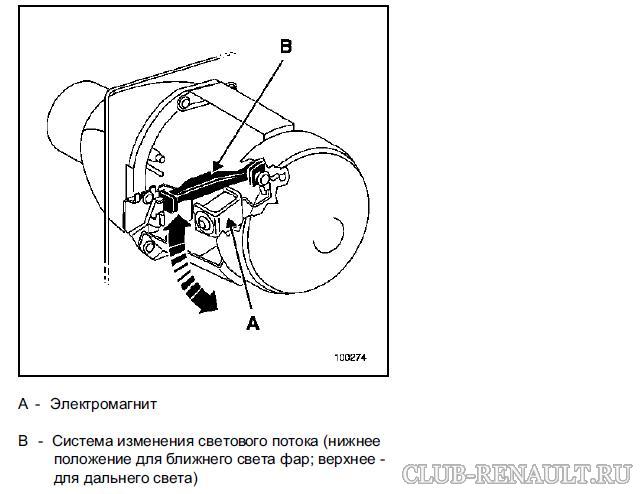

Да, ксенон на Сценике хороший. Причем линза то биксеноновая. То есть когда включается дальний, то и линза переключается и галогенки зажигаются. То есть в 4 глаза дальний светит!!! Если кто-то тут на форуме до сих пор не верит в то, что на Сценике БИксенон, я готов встретиться и доказать.
После этого, когда купили Аккорд были сильно удивлены, что там ксенон самый обыкновенный моно. (правда светотеневая граница значительно четче)

При всем моем уважении к дилеру, я не согласен.
Вы ссылались на то, что это не биксенон, т.к. есть галогенки, которые включаются. Однако ведь куча европейских машин реализовало свои биксеноновые фары по такой же схеме. Я лично видел. Мерседес Е-класса в предыдущем кузове когда мне сзади моргал, у него моргали и ксеноновые линзы и галогенки. У моего знакомого Вольво XC90, у него тоже моргают и ксеноновые линзы и галогенки.
В России продавалось слишком мало Рено с штатным ксеноном, причем в конфигураторе просто написано всегда было "ксеноновые фары". Поэтому естественно уважаемый Э.В. Маркман говорил о том, что пишет сама компания Рено.
Однако же в конфигураторе английском было написано Bi-Xenon Headlights with automatic height adjustment.
Более того даю вам вот такую ссылочку. Это через экзист и каталог Elcats.
http://www.exist.ru/images/getimg.aspx?fla...mp;pid=B4104385
Посмотрите. Графа "Тип осветительного прибора"

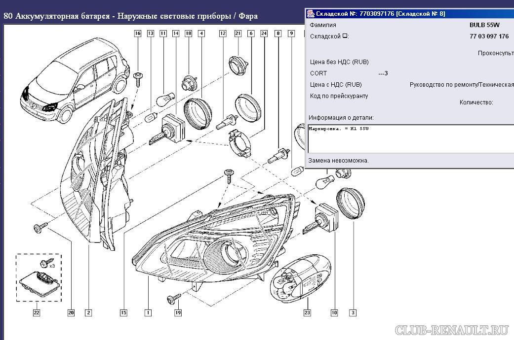

Вот исключительные факты.
Существуют несколько видов биксеноновых ламп, все они различаются принципом переключения ближнего и дальнего света:
1. Движущийся Би-ксенон - наиболее распространенный вид. В нем переключение дальнего и ближнего света происходит за счет изменения положения ксеноновой колбы относительно фокуса фары. (к нашей машине не подходит так как идет изменение по высоте автокорректора)
2. Двухкапсульный Би-ксенон - Би-ксенон, в котором в одну колбу встроены две две ксеноновые капсулы,отличается точной фокусировкой, и лучшей надежностью из-за отсутствия движущихся частей. (У нас одна)
3. Двухколбовый Би-ксенон -в цоколь лампы которого встроены ксеноновых колбы, расположенные рядом. Такой вариант больше по габаритам и отличается плохой фокусировкой. (у нас одна)
В Сценик-2, Меган-2, за дальний свет отвечает отдельная галогеновая лампа Н1 55W 77 03 097 176
За ближний свет отличает лампа D1S 77 01 062 188
А вот на Эспас-4 и на Лагуна-3, действительно Би Ксенон, да еще и с эффектом поворота ламп в сторону поворота.
Ну вообще-то на дорестайлинговых ксеноновая лампа D2S а галогенка дальнего света H7.
А во вторых, я выше выложил официальные релизы, в которых все четко н.аписано
1. Ну вообще-то на дорестайлинговых ксеноновая лампа D2S а галогенка дальнего света H7.
2. А во вторых, я выше выложил официальные релизы, в которых все четко н.аписано
1. Я намерено привел данные из Диалоджиса на машину (Сценик-2) после 2007 года с ксеноном, как более позднюю версию. У меня же Меган-2 фаза 1 (дорестайлинг) и там ксенон, а не биксенон. Так что, даже после рестайлинга, суть не изменилась и за дальний свет отвечает Галогеновая лампа. Так чт на Би ксенон он никак потянуть не может.
2. Пресс-релиз и фактические данные тех документации из Диалоджиса. Чувствуете разницу?

Подобныек видео от Вас я уже видел. Читайте еще раз ответ КАТЕКА РЕНО
При включении дальнего света происходит коррекция пучка ближнего света.
Как мы и видим, на Вашем виде, коррекция происходит за счет открытия шторок.
Однако, как за дальний отвечали Галогенки, так и продолжают отвечать. И Ваш свет, от коррекции пучка ближнего света не становится Би Ксеноном. О чем Вам и писали в подобной теме.
А по вашему би-ксенон это не коррекция пучка?
Я уверен, что на вашей Лагуне при моргании дальним светом картина та же, тчо и у меня при закрытых галогенках.
Если нет, - очень вас прошу хотя бы сфотографировать форму пучка при дальнем свете.
Поймите. У меня в Лагуне-3, одна лампа. Ксеноновая. Фару Лагуны я Вам приводил уже однажды. Там нет галогеновых ламп. Есть одна ксеноновая, которая отвечает как за дальний, так и за ближний. Это биксенон.
У Вас две лампы. Одна галогенка - на дальний, вторая ксеноновая на ближний. И ксеноновая имеет коррекцию пучка, как Вам отвечалось катеком это коррекция пучка ближнего света, которая имееет многофакторность. Один из них, три скоростных режима. Данные тоже приводились. ПРлюс, коррекция под загрузку. Но от всех этих коррекций ближнего света, это все равно коррекции БЛИЖНЕГО света. А за дальний, как отвечала галогенка, так и отвечает. И свет не становится биксеноновым. Устал я и тогда Вам это твердить. Причем не я один.
Еще раз, теште себя мыслью, что у Вас Би Ксенон, только людей не вводите в заблуждение.
Когда мы покупали машину, я тоже бы уверен, что биксенона никакого там нет. А то, что я утверждаю сейчас - результаты моих личных наблюдений. Причем доказательства я вам привел сполна.
Лагуна-3 появилась во времена, когда ксеноновая лампа хорошо переживает моргание. А Сценик-2 появился, когда таких ламп еще не было. Поэтому на всех машинах того времени в плюс к биксеноновой линзе устанавливалась галогенка, чтобы моргать ей, когда ксенон выключен.
Мы сейчас говорим не о скоростных режимах и не про автокоррекцию уровня. Мы говорим именно о режиме дальнего света.
Как вы правильно написали, у вас на Лагуне одна ксеноновая лампа! То есть фактически при переключении на дальний происходит ровно такая же коррекция пучка.
Я никогда сам себя не обманываю, и если я что-то говорю, то я готов за это ответить.
Вы меня поставили в позицию трепла, который говорит о том, чего не знает. Однако же я подкрепляю свои слова доказательствами, причем живыми! А вы же ссылаетесь на Диалоджис и на дилера, когда и там и там всегда утверждалось, что это называется "Ксеноновые фары".
Если вы мне покажете, что дальний свет от линз вашей Лагуны отличется по форме от дальнего света линз моего Сценика - я успокоюсь.
Для корректности каких то сравнений, надо ставить две машины рядом. В одинаковых условиях. Тогда и световые пучки можно сравнивать.
В вашей фаре, корреция, вещь условная и относительная. Шторка открылась, шторка закрылась. И исходя из этого Вы присвоили ей название Би Ксенон. Дабы считая что Ксеноновая Лампа ближнего, начинает отвечать за Дальний, а за дальний у Вас отвечает другая галогенка.
Треплом я Вас не называл. Но то, что Вы заблуждаетесь, Вас уверяли несколько человек в другой теме.
К сожалению, мой опыт и знания конструкции фар моих личных машин, тех. документация в виде Диалоджиса, утверждение Технического кооординатора (проходившего спец обучение) Рено, заявление Вадима ((Pilot)- опытный автожурналист знающий машины не чета мне и Вам), Вас не убеждают. Вас убеждает пресс-релиз (в коих я много чего читал за многие годы) и собственое мнение.
Какой смысл в такой ситуации спорить. Вадим не просто так закрыл предыдущую тему.
Дальше разберется каждый сам. :don-t_mention:

Кстати. Вот схема фары эспаса-4.
Под номером 7 мы видим не что иное, как галогеновую лампу 55w номер 7701 040 848.
Эспас-4 создавался примерно в те же времена, когда и Сценик-2 и на нем тоже сделана галогенка для моргания.
А на Лагуне-3 её нет, т.к. более современные лампы и блоки розжига позволяют моргать безболезненно.
Только сайт Автофрамоса упорно не называл ксенон Сценика-2 би ксеноном, а Эспаса-4 называет. При этом, сайт упорно не называл ксенон Мегана-2 и Сценика-2, би ксеноном, а Сценика-3 и Мегана-3 купе уже формулирует как би ксеноны, а у Мегана-3 хэтч как просто ксенон.
Значит, лампа ближнего света на Сценик-2 не несла функций дальнего света.

Кстати я имел ввиду вот эту тех.ноту. Страница 80C-2.
То щелканье, которое на видео слышно при переключении с ближнего на дальний - и есть тот самый электромагнит.

Если это так, то у Вас таки Би Ксенон.
Я сегодня общался много на эту тему. Мне сказали, что возможны всякие вариации. И в зависимости от конкретной машины), в Россию могли приходить Сценики и с таким вариантом головного света. ще договорились, что у одного знакомого, посмотрим на его ксенон Сценика-2. Так как все в один голос уверяют, что сценики-2 в Россию шли с моноксеноном.
Вообще, уже привели пример некотрох незадокументированых странностей и на новых Меганах-3 и про их дневной свет в фарах. Вообщем, непредсказуемость.
Я например, смотрел тот же раздел и те же страницы, но у меня нет ничего подобного. А то что выложено, знааачительно более ранняя версия Диалоджиса, из которого я все эти доки дергал. Не просто так это все заменили и убрали.

Возможно и правда были вариации и мне повезло.
Мы пообщались тут с Вадимом Pilot. И пришли к тому, что такая схема как у меня реализована на куче современных автомобилей ( то бишь есть биксеноновая линза и галогенка в + к ней). В частности форд куга, БМВ 5серии в прошлом кузове и 3 серии и еще много у кого.
Тот вариант биксенона, который у вас на Лагуне (то есть без галогенок вообще) - это нечто вроде понта, чтобы при включенном дальнем галогенка не портила внешний вид. А внутренне устройство линзы такое же.
Вот например у Мегана-купе биксенон, однако галогенка там тоже есть. Все от класса машины мне кажется тоже зависит.
По поводу странностей комплектации: у меня почему-то при комплектации Привележ отсутствует подсветка в козырьках. Или например в центральном сдвижном ящике задняя часть у меня без лампочки, а на различных фото, я видел эти лампочки. Еще у меня кнопка включения подогрева сидений расположена так же, как на рестайлинговом Сценике. И Цифры красной зоны на тахометре у меня, как на рестайлинговом Сценике.
Так что все может быть)
