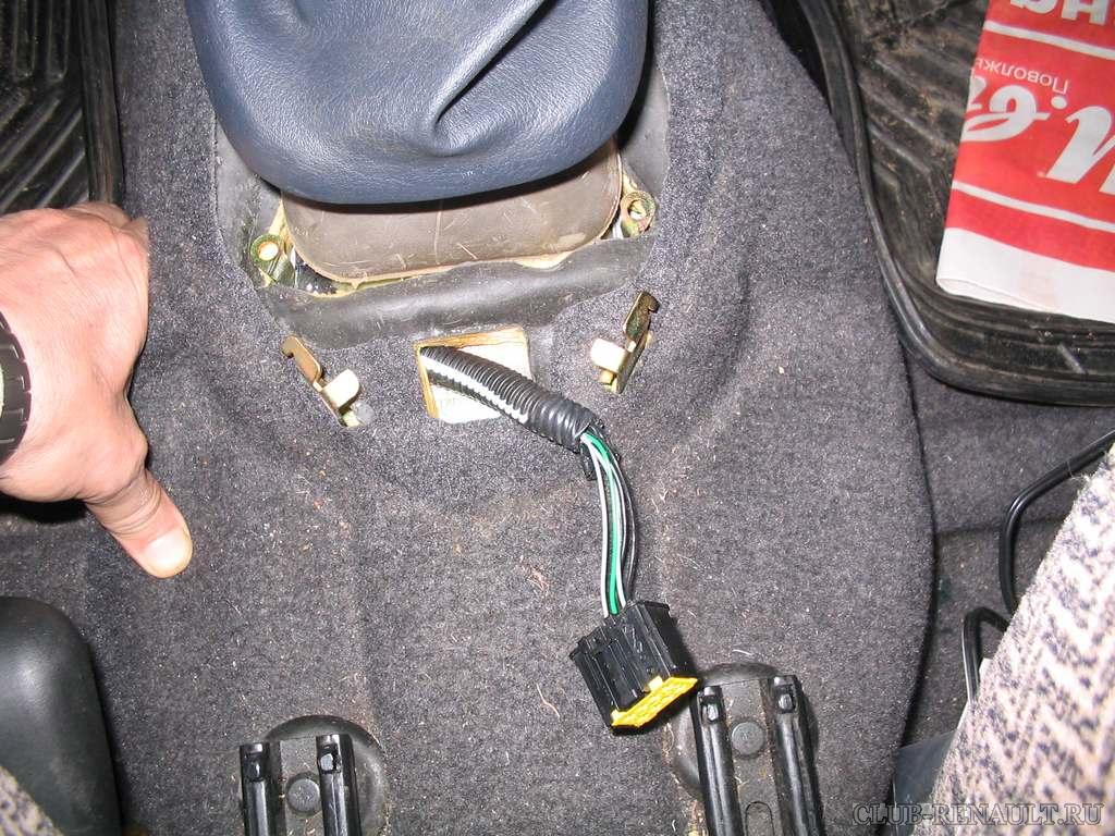

Ну вот вчера вечером закончил проект по утеплению ног задних пассажиров.

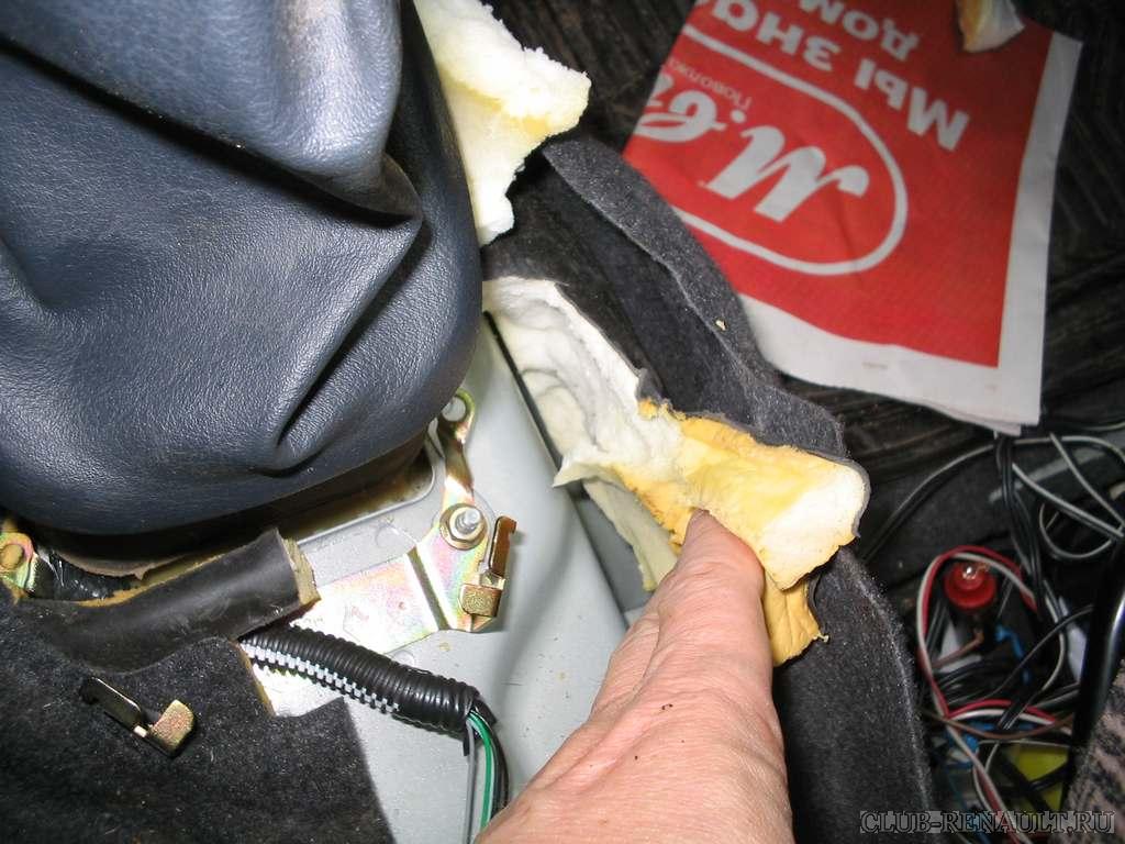

На этом снимке видно как прогибается ковровое покрытие ,значит там пустота и её можно изпользовать для воздуховодов.

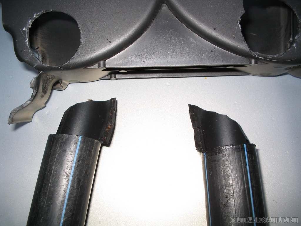

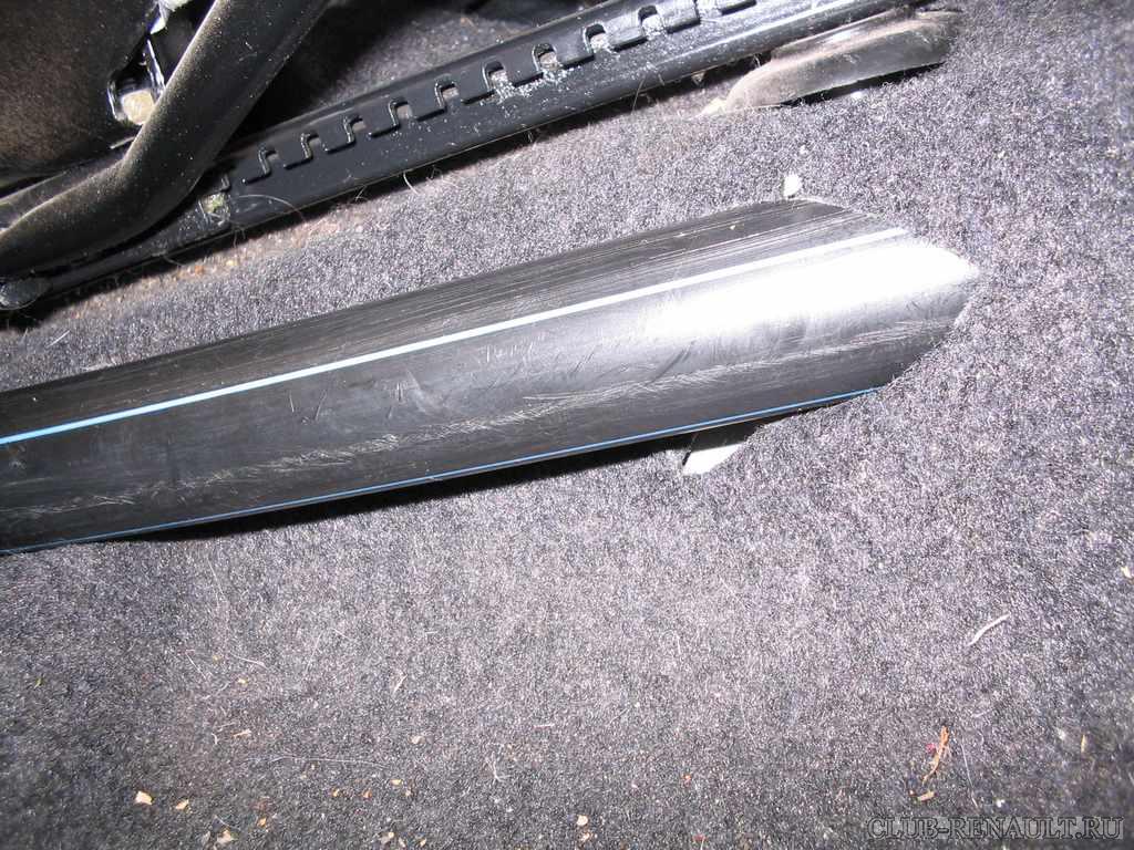

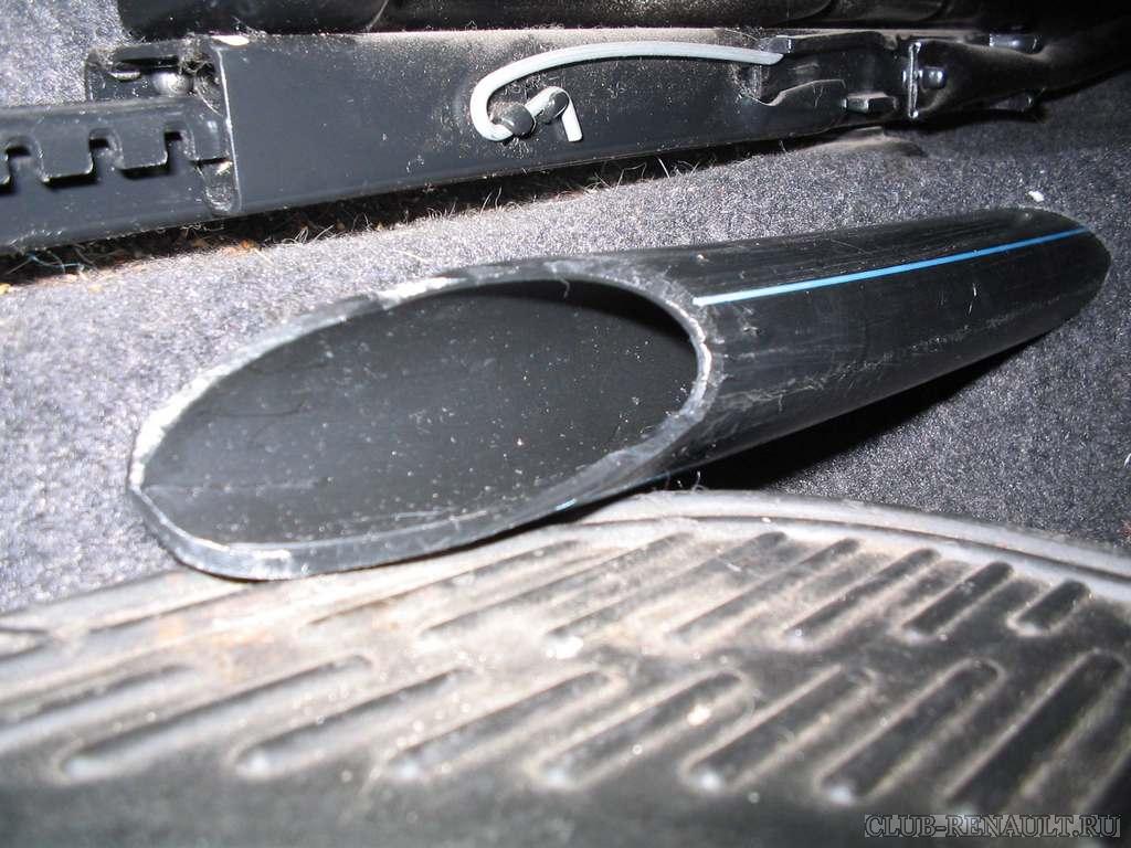

Вот таких две трубки надо изготовить.Из водопроводной полиэтиленовой трубы на 32 мм.

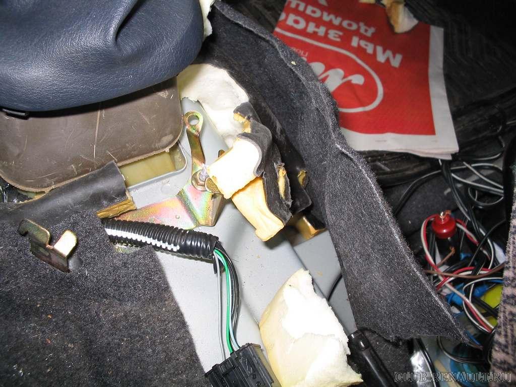

Следующим этапом удаляем лишнюю пористую резину чтобы освободить место для воздуховодов.

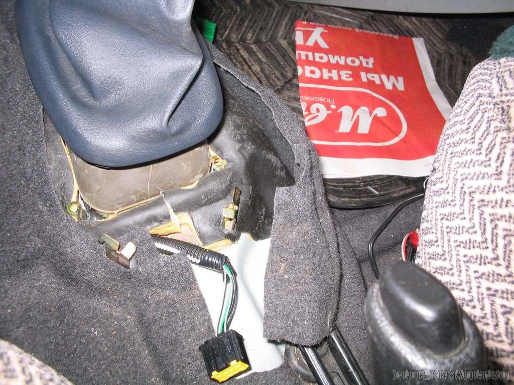

На этом рисунке видно что место для трубки освобождено.

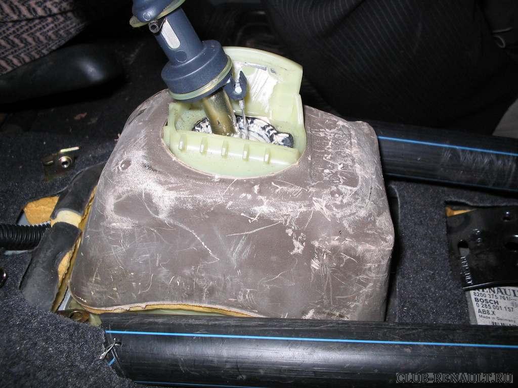

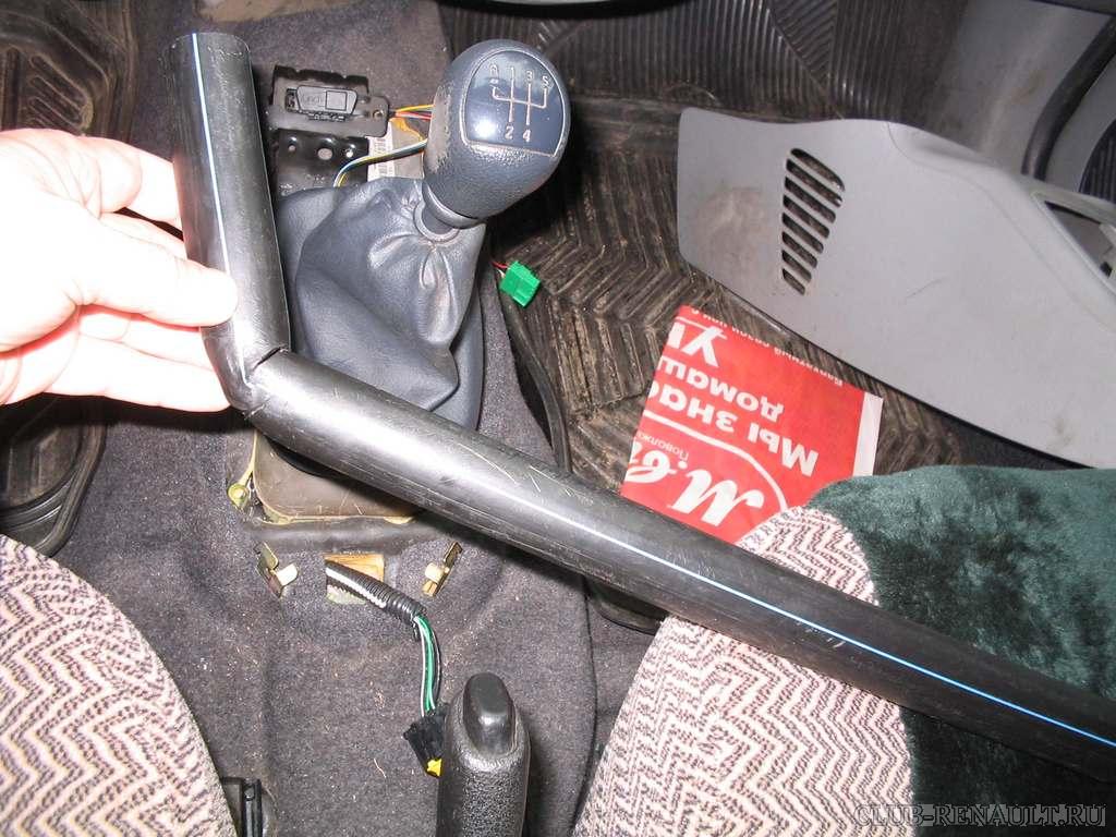

В освободившееся место вставляем трубку длинным концом сначала вниз потом назад к задним пассажирам,предварительно прорезав в ковре эллипсное отверстие для трубки.
Это вид на трубку из под ног переднего пассажира.
Изменено пользователем migmgGr
В освободившееся место вставляем трубку длинным концом сначала вниз потом назад к задним пассажирам,предварительно прорезав в ковре ллипсное отверстие для трубки.
Это вид на воздуховод сзади со стороны заднего пассажира.

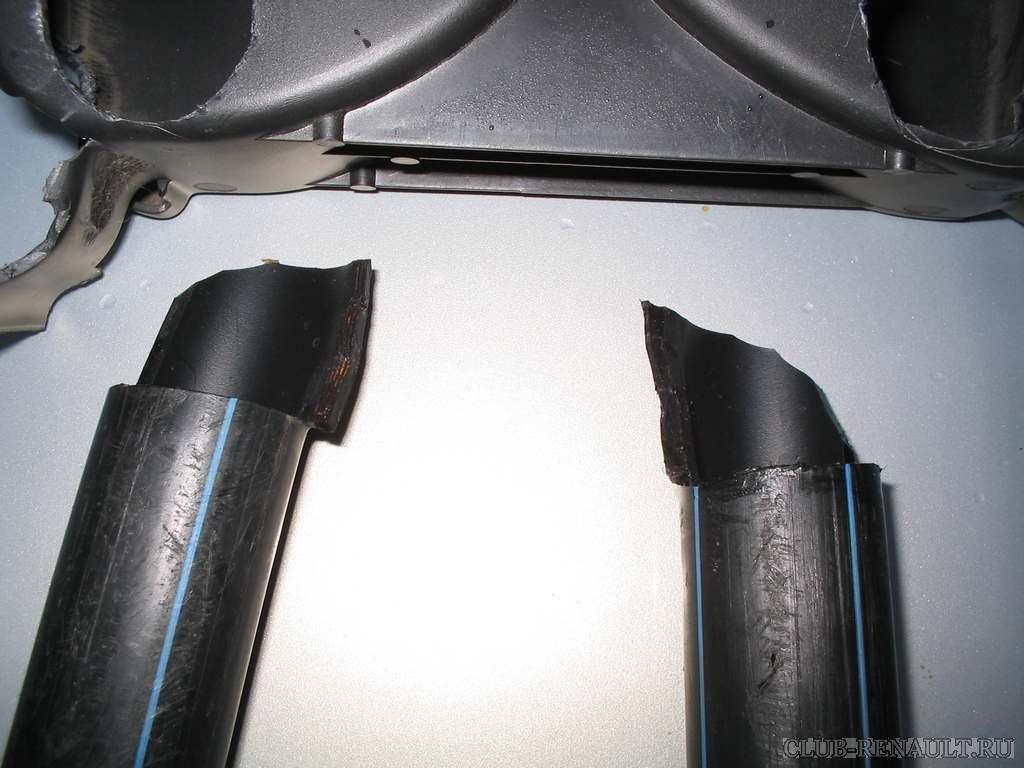

Пара снимков не получилась. Фотик глючный был.В общем таким образом делаем с двух сторон.Вытащил вот эту хрень.
Здесь она уже доработанная, но об этом потом.

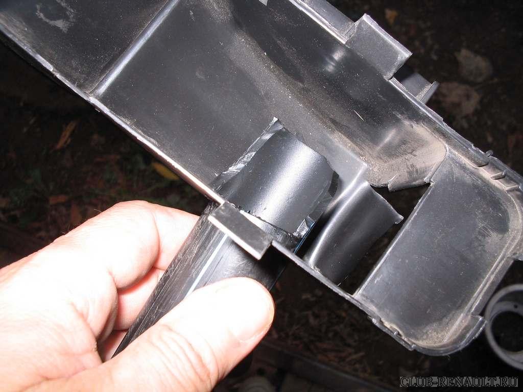

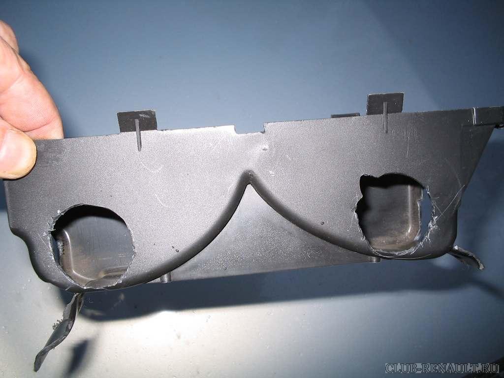

В общем включил печку дует назад, но хотелось бы больше, поэтому стал экспериментировать дальше.

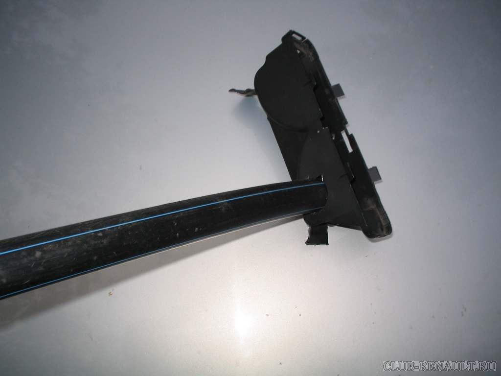

Взял эту фигню. которая дует не в ноги водителя, и доработал её с помощью ножичка. И изготовил ещё пару трубок .

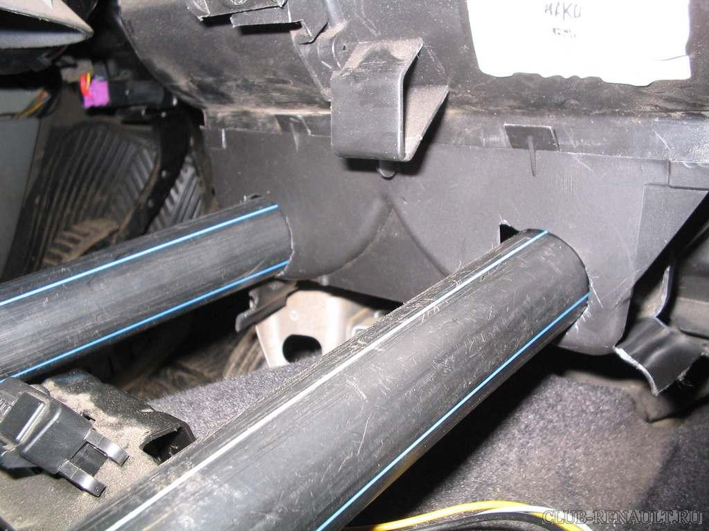

Здесь видно эти элементы.
И ещё здесь
И ещё здесь
Это вид после установки
И ещё
И ещё
Воздуховоды соединял с помощью проволоки можно и по другому.Например паяльником,герметиком,изолеентой и т.д.
Теперь дует к ногам задних пассажиров очень хорошо. Проверял и на кондее. Вчера так там в машине нагрелся , как в бане. :renaultflag:

А вот как выглядят дефлектора с задних сидений снизу )
Ну вот в принципе и все! )) Посмотрим что скажут задние пассажири зимой )
фото пластмасок )
цена вопроса 125 грн штука, итого 250 грн
