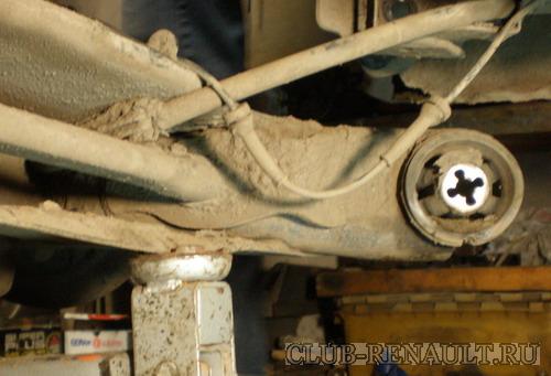

и вот еще что с какой стороны запрессовываются сайлентблоки.по ходу движения авто внутрь балкиpost-27430-1350486746_thumb.jpgили снаружи????
на фотке внутрь а вот на моей машине почему то наоборот..как такое может быть???у кого какие мнения на этот счет??
Изменено пользователем BORGORD
мне показалось ??!!!или новые сайленты сваг больше наружним диаметром чем диаметр отверстий в балке.,и причем прилично так .
так у всех кто менял или у меня что то экзист не то привез???
Если обратишь внимание ..., он еще и овальный! Нормально, не парься, войдет
