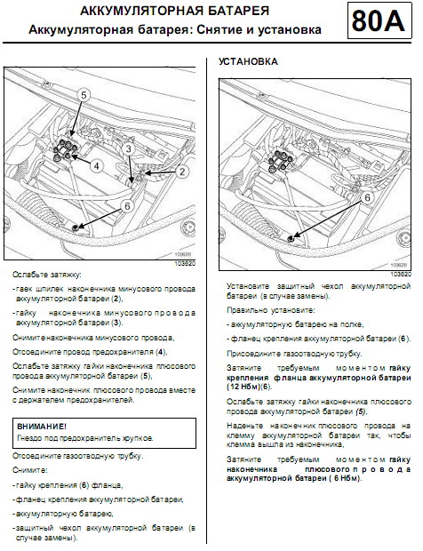

ABRVALG Опубликовано 19 Ноября 2007 Опубликовано 19 Ноября 2007 Куда крепится газоотводная трубка при установке АКБ? Снял АКБ, отвалилась тонкая (оклоло 5мм), черная, пластиковая трубочка, местами гофрированная (на изгибах). Уходит где-то вниз. Где ее место? В патрубке от радиатора? Цитата Поделиться этим сообщением Ссылка на сообщение Ссылка на комментарий Поделиться на других сайтах Прочее
ABRVALG Опубликовано 19 Ноября 2007 Опубликовано 19 Ноября 2007 Куда крепится газоотводная трубка при установке АКБ? Снял АКБ, отвалилась тонкая (оклоло 5мм), черная, пластиковая трубочка, местами гофрированная (на изгибах). Уходит где-то вниз. Где ее место? В патрубке от радиатора? Отвечаю сам себе 8^). Крепится сбоку АКБ. Цитата Поделиться этим сообщением Ссылка на сообщение Ссылка на комментарий Поделиться на других сайтах Прочее
