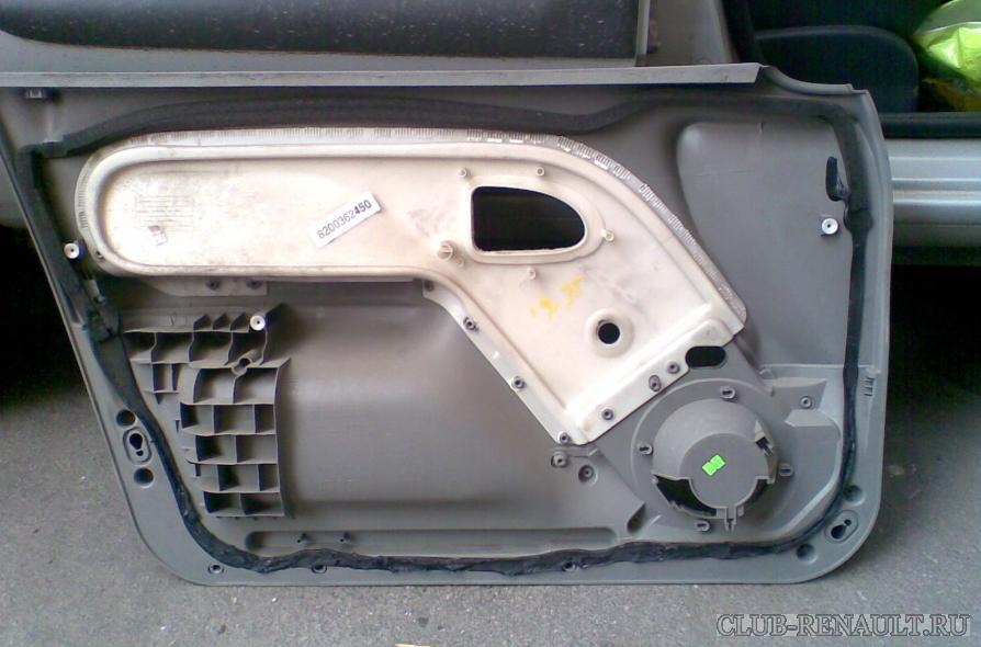

1. Снятие обшивки

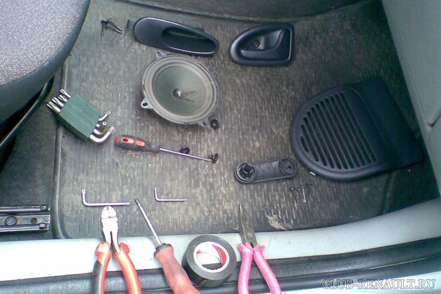

Нам понадобится комплект ключей «TORX» - шестигранная звездочка , и плоская отвертка . Откручиваем torx-ами винтик в ручке двери , в кармашке , и три штуки по низу обшивки , далее поддеваем плоской отверткой крышку закрывающую колонку , и отщелкиваем ее , откручиваем колонку , она крепится к самому железу двери , снимаем с нее клемму , ручка стеклоподьемника снимается простым движением на себя , аккуратно ! штука хрупкая , потом просовываем ту же отвертку снизу двери под обшивку , и зигзагообразными движениями проходимся по всему низу , там обшивка приклеена к самой двери тонкой полоской черной мастики (жидкая резина) , после этого потянув низ обшивки немного на себя , чтобы вышли два пистона , на фото они белые , чуть поднимаем ее и движением в право снимаем . "Карман" на обшивке отдельно не снимается , не ломайте его ...
