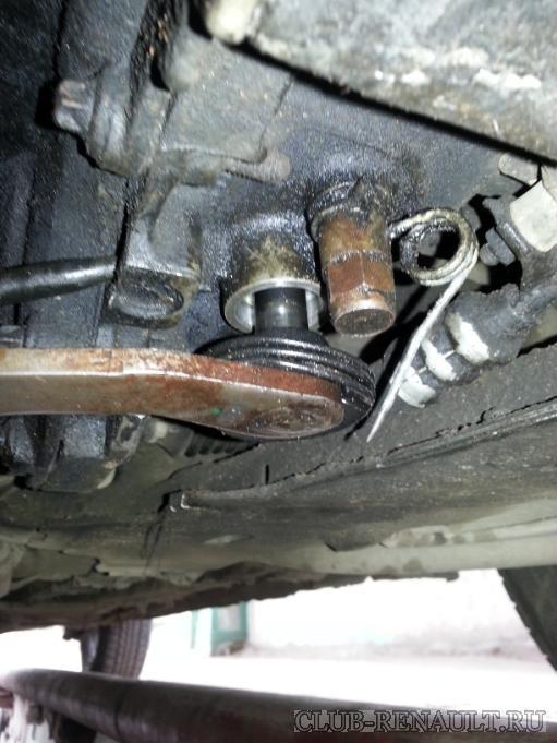

Здорово. ЦЦК так уже делал. Тоже думаю над тем, что б шток сделать разборным.
Что-то мне подумалось - а может попробовать РАСПИЛИТЬ ПОПОЛАМ ЛАПКУ. Затем, не задевая сварку, максимально обточить половинку приваренную к штоку, чтобы можно было протащить сальник (можно сальник и пружинку отдельно).
Далее нарезать в половинках резьбу (по 4 в каждой) и соединить их снизу пластиной.
В долговечность крепления винтами в шток я не верю - дёргаем ручку сотни раз в день, усилие на узел приличное.
P.S. Белая пружина сточена, как и у меня, она должна обхватывать шток.
Сальник можно поставить только на шток, он не растягивается. На счет долговечности ничего не скажу - сам пока наблюдаю. В случае чего можно и на сварку, но это крайний вариант. А пружина сточена потому что ей 13 лет уже. :mosking:

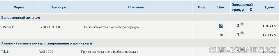

Предлагаю нам обоим её поменять (см. цену Exist-a на картинке). :friends:
Только надо ограничитель хода 5-й передачи аккуратно затягивать, он легко рвётся.
Цена очень привлекательная, надо заказывать. На счет ограничителя 5й передачи-его можно и не откручивать, у меня старая пружина и так снимается.
