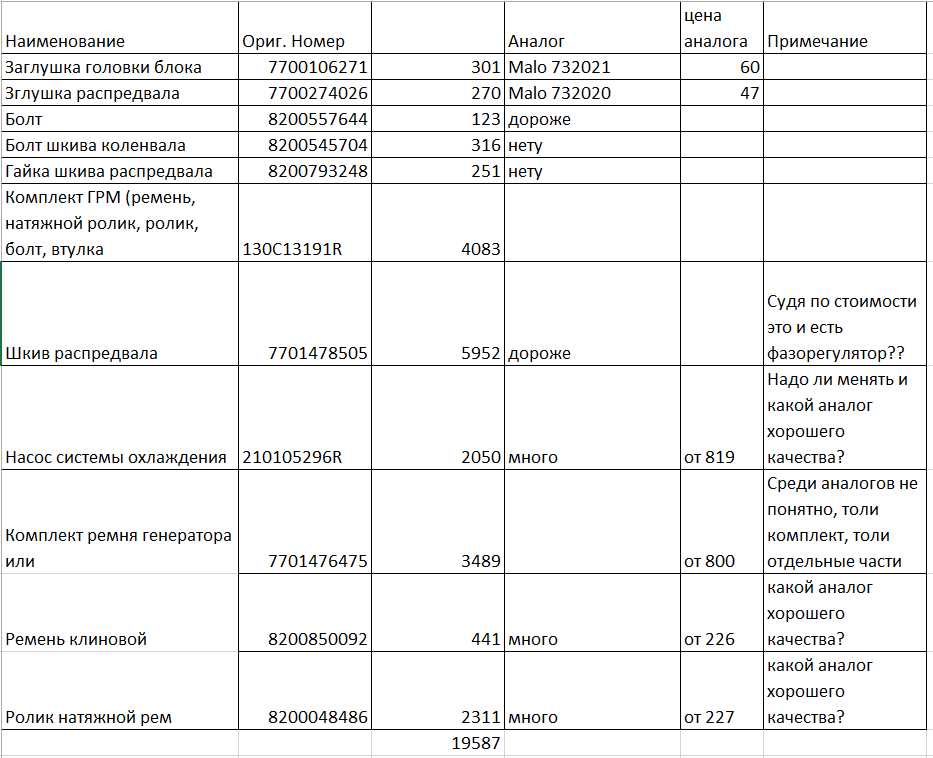

В скором времени предстоит замена ГРМ + некоторых деталей. Тему прочитал, но остались вопросы:
1) Инструкции выложенные в самом начале темы не скачиваются. :( Можете поделиться актуальной ссылкой или инструкцией.
2) Я правильно, понимаю, что процедура замены одинаковая для всех двигателей K4M независимо от цифирей после обозначения (у меня, скажем, 782)?
3) Пробег приближается к 240 т.км. Хочу вместе с ГРМ заменить фазорегулятор. Его положение надо будет выставлять каким-то образом. Порядок снятия-установки ремня изменится? В смысле, какие доп действия появятся в связи с заменой фазика и как они вклинятся в процесс замены ремня.
4) Что еще стоит заодним поменять? Если правильно понимаю,то по любому менять: ремень ГРМ, два ролика, заглушки распредвалов, фазорегулятор. Что на счет помпы и ремня доп оборудования, может чего-то еще? Отдельно прошу добавить к ответу номера запчастей - просто для подстраховки, чтобы быть уверенным, что по каталогу правильно выберу.
5) В теме показаны фиксаторы ВМТ и распредвалов. Для чего приспособа, внешне похожая на фиксатор ВМТ, но покороче и без резьбы?
6) Как ходят аналоги ремней, роликов и т.д. Вопрос к тому, что покупать только оригинал или есть достойные аналоги?

Принцип замены ГРМ одинаков на всех К4М. Замечал при изучении разных документов, что моменты затяжек болта КВ почему-то разные на разных автомобилях с однотипным двигателем. Например на К4М Клио3 момент 40нМ+145гр., что заметно больше, чем на К4М Меган. Лучше уточнять этот момент
Новый фазорегулятор должен быть заблокированным при установке(также как и старый, но исправный). т.е. не должен вращаться венец относительно ступицы. Если это не так. то нужно заблокировать, провернув до упора. На драйве много тем с фотками фазика в разобранном виде. Если их изучить, то можно понять: что я обозвал ступицей, чем блокируется и т.д.  А потом меткой вверх устанавливать.
Что за приспособа без резьбы? Можно вопрос с картинкой или ссылкой на сообщение?
Производитель оригинального ремня и ролика-натяжителя Гейтс, поэтому вроде как достойный аналог, если не "левый". Только он вряд ли дешевле. Смысл экономить на ремне.
Есть достойный аналог заглушек. Стоит раза в 4 дешевле. Такие ставили мне в 2013 году в Лорант, такие же поставил и я. Вот на этом рублей 500 можно сэкономить. Понравились больше оригинала, мягче показались немного(первый раз ставил оригинальные. во второй раз - аналоги). Т.е. эластичнее. ИМХО это плюс. Номера навскидку не помню, дома есть фото, если нужно выложу здесь.
Болт коленвала лучше тоже поменять. Старый вытягивается при правильном моменте затяжки. Болты у меня были вытянуты один на 1 мм, другой на полмиллиметра. Сальники нужно посмотреть, не подтекают ли.

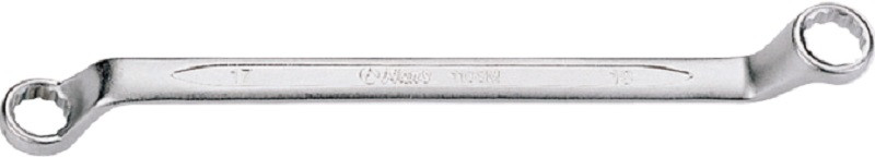

Очень нужно при замене ГРМ на К4М это ключ на 16 изогнутый накидной, без него не открутить половину болтов. Головка на 16 не пойдет, места не хватит развернуться.
2 часа назад, despo сказал:
По процессу замены прочитаю инструкции. Поспрашиваю ,если не пойму чего. Так что пока актуальными остаются вопросы, что еще стоит поменять заодним при пробеге в почти 240 т. км.
На второй странице тоже есть красный чемоданчик, мой. В нём лежат приспособы для нашего двигателя (для к4J тоже подойдут) и для F4R (2-ух литровый). Раз в 120 тык по регламенту меняется демпферный шкив коленвала
1 час назад, DoberA80 сказал:
Мне нужен был больше такой, и на 13 такой же изогнутый накидной. На 16 пригодится для того чтобы ослабить натяжение ремня генератора. На 13 необходим, чтобы открутить болты и гайки верхней крышки ГРМ и для того чтоб было удобнее затягивать гайку ролика натяжителя ГРМ.
Немного погодя выложу фотки расходников. Ща на радикал только выложу.
Верхняя крышка все болты и гайки на 16. Так-же крепление подушки двигателя правой на 16 болты.
34 минуты назад, DoberA80 сказал:
У вас может быть, у меня 350%(если не больше) на 13. А про крепление подушки я согласен, на 16, но мне показалось удобнее их откручивать с помощью головки и трещётки. Вы лучше на мой вопрос про натяжение ролика ответьте, если можете. Буду благодарен.
despo, теперь для вас.
Заглушки оригинальные с номерами
Болты, гайки. Слева направо: болт КВ (есть в ориг. комплекте ГРМ), болт крепления фазика(по идее должен быть в комплекте с ориг.фазиком), гайка крепления шкива распредвала выпуска, в синих коробочках аналоги оригинальных заглушек, номера для заказа: 732020 и 732021 (фирма Malo)
Для того чтобы открутить и потом не писать, что у меня слизало грани на заглушке, лучше заранее купить головку Е14 (внутренняя звезда). Если очень душит жаба, то подойдёт головка обычная на 11, на 12 может грани слизать, т.к. встаёт с люфтом.
На этом фото виден номер оригинального комплекта ГРМ. На ютубе есть канал "ремонт Рено" Ребята на нём говорят, что он подходит на К4М с фазорегулятором любых авто и даже на Альмеру новую. Для себя я уточнял по ориг.каталогу Диалоджис естественно.

Болты там 10ка идут, обычно это 17 а у французов 16. Чтоб под ключ на 13 болты были это 8ка болт . На 13 фиксируется ролик натяжной.
Затяжка в два этапа с разным усилием натяжного ролика думаю необязательное условие.
Заметьте, я не спорю с вами. Да и какая впрочем разница. если у меня набор таких накидных ключей. За мнение про затяжку - спасибо.
Только что, namedemon сказал:
Заметьте, я не спорю с вами. У вас на 16, у меня на 13. За мнение про затяжку - спасибо.
Может мы про разные крышки пишем? Я имею ввиду алюминиевую крышку к которой опора правая прикручивается. Если там будут болты 8ка под ключ на 13 как вы думаете мотор надежно будет висеть на таких достаточно небольших болтиках?

Приспособа на первой странице на фотографии с набором инструментов (в красном чемодане). Там фиксатор ВМТ, фиксатор распредвалов, фиксатор звездочек (если правильно понял) и и еще один штырь. Вот про него и спрашивал.
Вот такая приспособа пригодится при замене фазика
Кстати тут на глазок трудно сказать на 13 или на 16 гайка, но я пока не перепроверю - верю себе. Я кстати, когда работал в ранней молодости слесарем помню советские гайки на 14, которые накручивались на шпильки "десятка", и помню это очень хорошо.
Вот нижняя крышка ГРМ с болтиками. Показываю, где расположены крепёжные отверстия. Заметьте, что один болтик не родной. Один про.. потеряли в сервисе, в каком точно не знаю. Но я для себя подобрал замену.
Верхняя крышка ГРМ. Всего 5 мест крепления. 3 болта и 2 гайки.

Попытался собрать все по ТО в табличку:
Стоит ли за одним поменять помпу и ремень генератора с роликом? Кто что может сказать по аналога, где они возможны?
Ну и поправьте, если где в номерах наврал (смотрел по диаложису). Ничего не забыл включить?
ЗЫЖ Прочитал выложенные в теме инструкции по замене ремня ГРМ и помпы - тока запутался. Pedant конечно большую работу проделал, собрав информацию. Однако изложено все как-то сумбурно. Такое ощущение, что в документ вставлены части разных инструкций и описаний, при чем в беспорядочной последовательности. Одно и то же действие описано по несколько раз, при чем находится в разных частях документа. Из-за это возникает путаница, в какой момент определенное действие должны быть сделано. Может кто возьмется за переработку инструкций?

Стоит ли заодно помпу менять? Я для себя решил, что если не увижу криминала, то менять не буду и на следующем ТО-60. Т.к., теперь, имея опыт замены ГРМ, могу сделать это по факту, не отдавая денег за работы. А вот ОЖ решил менять каждый раз. Насчёт аналогов. Мне поставили помпу в Лорант - Airtex 1641. Ничего плохого сказать не могу. Кроме того. что показалось, что язычок ролика натяжного в пазу помпы излишне гуляет. Такая же ширина паза на оригинальной помпе или нет - я сказать не могу. Может было бы тоже самое, а может и нет. От ТО до ТО пробег почти 50тык. Помпа эта пока жива. Ремень генератора с роликом я поменял. У меня сам натяжитель ролика прошёл больше сотни тык(а ролик я менял). Решил поменять сейчас и натяжитель.
Демпферный шкив коленвала менять нужно раз в 120 тык. по регламенту на двигателе к4м.
По поводу выложенных инструкций. Так и есть - из нескольких инструкций. Об этом предупреждалось заранее и поэтому описания имеют разного цвета шрифт. У меня такое же мнение осталось, когда начал изучать. Поэтому изучал больше оф.документацию из Диалоджис. А уже только потом (вникнув хорошенько в саму суть) перечитал эти инструкции, не пытаясь понять и тем более запомнить, а просто обращал внимание на некоторые трудности, которые описываются и на пути решений, с чем-то был согласен и был благодарен, а что-то прочитал наоборот с большим несогласием.
ЗЫ. Да... ценник нехилый получается. Я сам около "десятки" отдал за з/части, но я не покупал фазик и помпу, зато купил демпферный шкив. Интересно, а сколько стоит сейчас работа по замене ГРМ в сервисах официальном и неофициальном, но специализирующемся на Рено? Не интересовались?
