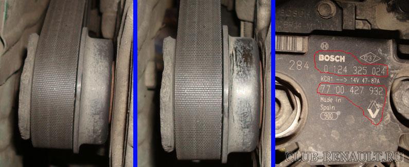

Доброе время суток, симболоводы ! Перечитал уже все форуиы и перелазил все сайты в интернете, но так и не нашёл ответа на интересующий меня вопрос. Проблема вот в чём: стёрся шкив генератора. Побывал во всех магазинах в своём городе и уже смирился было, решив потратить 1700 на новый шкив в Exist'е, но!.. Слава Богу не успел заказать. Меня терзали смутные сомнения, что шкив, который предлагается на большинстве форумов (номер 7700 110 616) мне не подходит. Потом мне один (хоть кто-то шарит в рено в нашем городе) мужичёк сказал, что на симболах бывают разные генераторы. А именно Bosch и Valeo, вроде. После непродолжительного разговора мы пришли к выводу, что у меня обычный генератор Bosch. В этом я убедился и сам, поискав надписи на генераторе. Но не в этом суть. Тщательно изучив вид шкива на моём генераторе, я сравнил с фотографиями на форумах и в Exist'е и окончательно убедился, что шкив действительно другой. Потратил ещё вечер на поиски в инете и нашёл на одном форуме шкив вот с таким номером: F00M991009. Но найдя его в Exist'е, я не обнаружил там его изображения или хотя бы какой-нибудь информации о нём.
В связи со всем этим слёзно прошу! СИЛ МОИХ БОЛЬШЕ НЕТУ!! ПОМОГИТЕ ПОДОБРАТЬ ШКИВ!!!
Фото данных моего генератора и шкива прелагаю.
post-7574-1261175720_thumb.jpg - табличка на генераторе
post-7574-1261175739_thumb.jpg - шкив генератора
Renault Symbol 2003г.в.
Двигатель K7J A700
Комплектация: толькоГУР

Чего-то народ тут совсем не тем заморочился... Мне нужен всего лишь номер МОЕГО шкива. Меня интересует какой именно у меня шкив. А где и за сколько его покупать и менять я уж решу сам. Хоть кто-нибудь без демагогии может помочь? Читайте название темы, господа.
Уважаемый, номер ТВОЕГО шкива мне лично не известен. И телепатов тут, я думаю, нет.

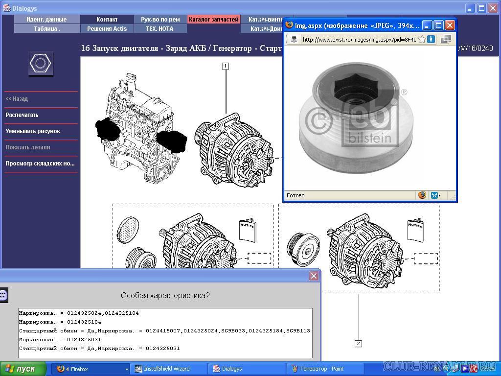

Странно , в диалоджисе есть раскладка твоего генератора , но конкретно шкив , отдельно я так понял как заменяемая часть не предлагается .
Странный шкив... Похоже на вообще левый какой-то... Что-то я ручьёв у него не вижу на фото- он не гладкий?
У меня точно такой генератор и шкив стоит самый стандартный (резинометаллический)... в Москве есть магазин, там я очень дёшево купил запасной , резинометаллический шкив.
Как мне озвучил консультант в этом магазине, шкивы для Симбы бывают двух видов: для машин с кондеем - резинометаллический (из-за наличия повышенных вибраций), и цельнометаллический, для машин без кондея... Подтверждения или опровержения данного утверждения здесь на форуме не прозвучало, кстати...
Точно могу сказать , что тот номер шкива что ты нашел , не от твоего генератора , твой генератор на картинке слева вверху , а фото FEBI-шного , аналог от 7700110616 от того который справа .
Такой Febi'шный шкив я и сам нашёл, но дело в том, что тот, который стоит у меня, совсем не похож на него. Это видно по фото, кстати. Поэтому я и завёл тему... Там и крепление другое, я так понимаю, как на наших 10-ках, гайкой просто приворачивается.
А, если не секрет, откуда информация, что то. который я нашёл мне не подходит??? Я, например, не могу даже найти нигде в инете, как он выглядит...

Ответ в самом твоем вопросе ! Номер твоего генератора есть на фото , диалоджис дает все остальное ...
А вот и фиг-то! Сам же писал, что раскладка генератора в диалоджисе есть, а номера шкива нема. И я с тобой тут полностью согласен, потому что в диалоджисе я тоже искал и пришёл к тем же результатам... :wacko:
Какая версия Диалоджиса у Вас?
Дело в том, что ранее он не давал шкива отдельно. Позже, с помощью активных людей и дилера, на нашем форуме разобрались с поставками шкива генератора отдельно от генератора. И это все есть на форуме (по моему отдельной темой)!

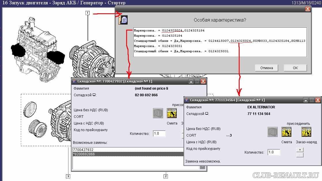

Менять хочу все ремни, помпу и заодно шкиф - все оригинал. Проблема та же, описана в первом посте этой темы. На фото такой же генератор BOSCH как у меня (см.рис.). Комплектация, двигатель... тот же. Фото моего шкива и его состояние (см.рис.). Dialogys_3.74 выдает противоречивые данные по генератору (поз.1 на рис) в целом, про шкив там вообще ни слова. 2, 3 позиция на рис (они скрыты за оконами) мне не подходят, т.к. нет моего номера с генератора BOSCH и они на 90 ампер.
Заехав к дилеру в Петровский узнал сколько это будут стоить з/ч и все работы, которые хочу провести. Сравнив цены на з/ч в exist.ru, был удивлен, они (цены) примерно одинаковы, даже у дилера некоторые чуть ниже. Так что выигрыш по затратам на ТО только в стоимости на работы. :scenic:
По шкиву мне объявили цену ~7500р при стоимости генератора ~15000р, номер шкива взял с этого форума 7700 110 616, а подойдет ли он мне не знаю, картинок его я не нашел :sorry:
Что посоветуете, помогите плиз разобраться :hmmm:
Да еще из картинки Dialogys'а видно, что на генератор есть реферанс 7700 427 932 -> 8200 692 866. Не факт, что шкивы для 7700 427 932 вообще существуют, возможно только есть шкивы с реферанса 8200 692 866, возможно что они не совместимы... предпоследнее предложение - только догадка, если не прав поправьте.

У меня к сожалению под рукой Диалоджис 3.6.9. А вот на работе в Диалоджисе 3.8.0 я наблюдал целую серию тех нот по замене шкивов генератора для различных моделей Рено.

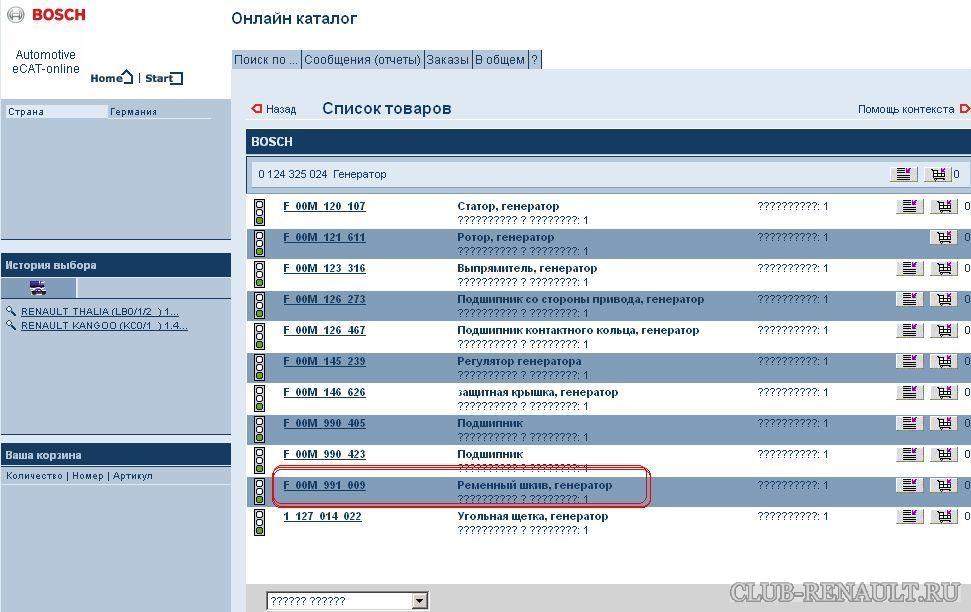

номер шкива для вашего генератора F00M991009 (BOSCH) заменен на F00M992712
Если есть возможность поделитесь нотами плиз и инфой по генератору, шкиву из новой Диалоджис.
Откуда информация, поделитесь ею плиз
Если есть возможность поделитель нотами плиз и инфой по генератору, шкиву из новой Диалоджис.
трафик дорогой, сейчас не могу перейти на новую версию программы
Смогу только с работы это сделать. Поищу эти ноты.
http://ecat-online.bosch.de/toc/
Да-да именно, я тоже уже нашел, спасибо, но фотографии пока нет, визуально сравнить хоцца...
F00M991009 - цена на exist.ru 667р, цена удивляет против предложенной дилером 7500р, в 10раз! :rtfm:

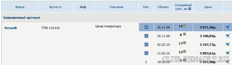

Ну, всеж по Экзисту оригинал (реф 7700110616) можно заказать за 2 280,18 руб, против 1 651,21 руб. за неоригинал. Есть над чем задуматься.
к сожалению мне exist выдает другую цену. На днях туда заеду посмотрим, что скажут

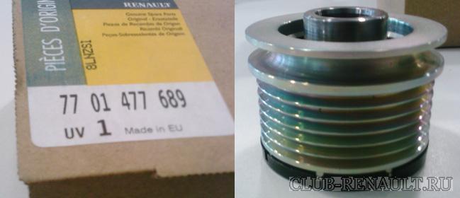

Сфоткал шив 7701477689. Единственное ступил не сфоткал номер под пластиковой крышкой шкива, похоже что это шкивы фирм IKA или INA. Похожие шкивы обсуждались на форумах мегана.
Помчал в экзист заказывать 7701477689 по 3500руб. Привезли шкив с номером на коробке 7701477689, а в коробке был 7700110616, не внушил он мне доверия, конструкция шаткая мягко говоря. Отказался. Странность с номерами какая-то...
Попробуйте например сравнить шкивы FEBI по номерам 7700110616 и 7701477689, разницу увидите, а с оригиналами путаница, один и тот же шкив за разными номерами.
