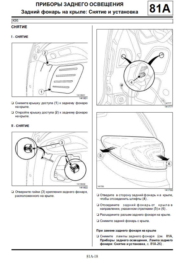

Ребята, никто не менял лампу стоп сигнала на сарае третьем?
вытянул защитную решеточку из багажника, открутил там барашек, подергал за фару - не идет! ломать не стал))
еще что то нужно откручивать что бы заднюю фару целиком достать?
В 25.04.2016 at 13:51, kub31rus сказал:
Ну так что? никто не снимал задний фонарь для замены лампы?
Инструкцию не смотрел?
10 часов назад, kub31rus сказал:
Забыл написать, под рукой мануала не было.
11 часов назад, Subzero сказал:
Спасибо тебе добрый человек, нет у меня инструкции...
Где скачать? в личку что бы не сорить здесь
8 часов назад, kub31rus сказал:
Вот здесь в первом сообщении я собрал ссылки на разные руководства что нашел
Сделаю отдельную тему с документацией
Ох ребят чет я совсем, лежат у меня в машине такие книжки)))
kub31rus, я ТУТ скачивал. Помимо замены ламп, там много чего интересного.
1 час назад, Subzero сказал:
Ничоси, 4500 страниц! :)
Как этот документ назвать-то правильно?)
therapeFt, хм, например - полное собрание сочинений по ремонту Renault Megane & Scenic. ИМХО книжка пригодится тем, кто мелкий ремонт и ТО проводит собственными силами.
Похоже на собрание технических нот.
В соседней теме подобные документы Полковник выкладывал , но меньшего объема.
  • 8 месяцев спустя...
Сегодня менял лампу в стоп-сигнале, заднего правого, ковырялся долго со снятием фонаря даже с инструкцией не сразу получилось, боялся сломать. Но в итоге все получилось.
1 час назад, Sergio сказал:
Главное барашек не уронить ;)
20 минут назад, therapeFt сказал:
А там не было барашка, или я его уронил? было 2 пластиковых болта, сантиметров по 8 длиной каждый.
1 минуту назад, Sergio сказал:
Да, я про них. Их тут барашками называли, когда роняли :) Я руками откручивал
 Я руками откручивал
Я тоже руками.
4 минуты назад, Sergio сказал:
Я тоже руками.
Ну раз руками, значит это барашки, а не болты :lol: А еще у них резьба внутренняя ;)
А ты в фаре головной менял?
Нет, задний правый фонарь снимал, который на крыле.
