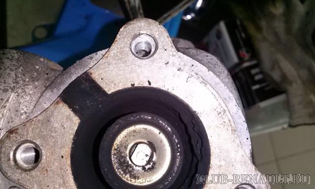

BORGORD Опубликовано 22 Октября 2013 Опубликовано 22 Октября 2013 (изменено) всем доброго времени суток!ошибка возникла по клапану рог, что-то связанное с микротрещинами,спецы сказали менять клапан. была-ли такая проблема у кого?? клапан нашел вот номер: 7.00075.07.0 цена--6 991,97р. Изменено 22 Октября 2013 пользователем BORGORD Цитата Поделиться этим сообщением Ссылка на сообщение Ссылка на комментарий Поделиться на других сайтах Прочее
dima-vasya Опубликовано 22 Октября 2013 Опубликовано 22 Октября 2013 глуши его нафиг... я сам сразу заглушил как посмотрел что там твориться.... просто фланцы на входе и выходе из клапана поставил, а он теперь в пустую там долбит... просто не понимаю зафига он нам нужен... понятное дело европа, но нам то это зачем? выхлопные газыво впускной пихать... бред... для природы хорошо, а для мотора смерть Цитата Поделиться этим сообщением Ссылка на сообщение Ссылка на комментарий Поделиться на других сайтах Прочее
BORGORD Опубликовано 22 Октября 2013 Опубликовано 22 Октября 2013 склоняюсь к энтому же решению Цитата Поделиться этим сообщением Ссылка на сообщение Ссылка на комментарий Поделиться на других сайтах Прочее
dima-vasya Опубликовано 22 Октября 2013 Опубликовано 22 Октября 2013 только перед этим его почистил конечно, а так ни каких ошибок вроде все пучком... полез туда кстате из-за того что гофра лопнула... ноу вас ее нет по ходу... так же снимал охолодитель со всеми патрубками вплоть до впускного, там не меньше говна было... еще немного и там бы вообще воздух бы не проходил... а насчет увеличилась резвость или нет отношусь скептически... казаться может что угодно, самовнушение однако.... у меня как была не плохая резвость так она и осталась. Цитата Поделиться этим сообщением Ссылка на сообщение Ссылка на комментарий Поделиться на других сайтах Прочее
BORGORD Опубликовано 22 Октября 2013 Опубликовано 22 Октября 2013 гофра лопнула... ноу вас ее нет по ходу... есть и еще целых две сообщение №38 Цитата Поделиться этим сообщением Ссылка на сообщение Ссылка на комментарий Поделиться на других сайтах Прочее
