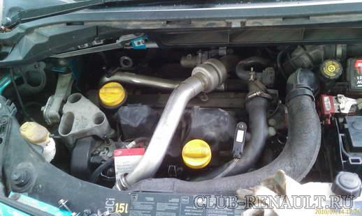

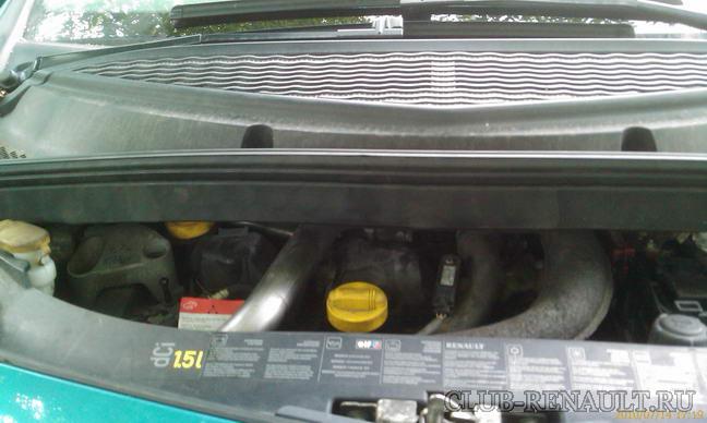

не понял, зачем заливать через отверстие для щупа???
Крышка же сверху есть для залива, и никаких кожухов снимать не надо!
Крышка (пробка) заливной горловины находится ПОД и в сантиметрах 10-15 от края желоба для стека воды (крепится шестью болтами).
А сверху еще стоит решетка (крепится четырьмя саморезами).
Пробку саму уже неудобно снимать.
Заливать масло возможно лишь используя специальную воронку с гибким шлангом внизу.
После заливки таким способом обязательно обкапается движок остатками не стекшими с воронку, если не постараться избежать этого.
Две упомянутые детали кузовщины снимаются легко буквально за пять минут умеючи держать инструмент в руках. А зачем? Синтетика у меня прекрасно вливалась и через отверстие для щупа, которое-то и отверстием трудно назвать - нормальная труба с воронкой сверху.
Кто юзает Модус-дизель 1,5 DCI , я думаю, согласится с этим.
На первом фото не снят воздухозаборник и желобpost-13563-1279121087_thumb.jpg , на втором без них post-13563-1279121114_thumb.jpg.
