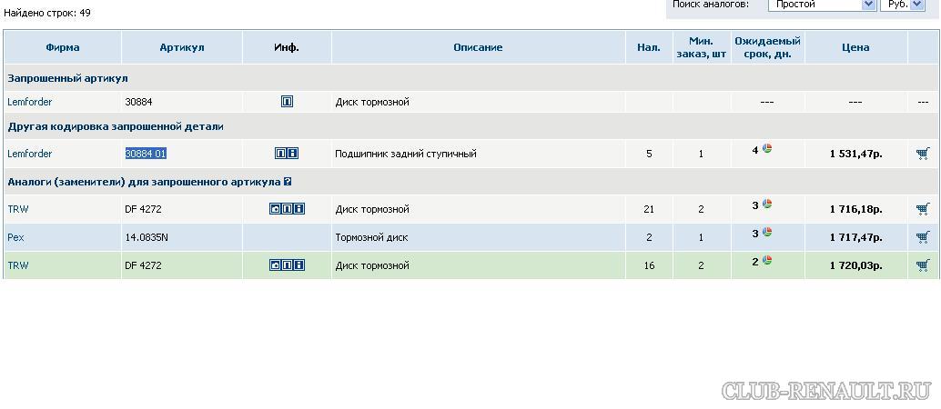

Полазил на EXIST и нашел там подшипник Lemforder 30884 01 цена одного подшипника 1 531,47р
По этому номеру в Детали.ру значится диск с подшипником и кольцом АБС. Только что заказал.

по экзисту это просто диск!
Диск это если искать по этому коду - 30884, а вот если задать поиск по коду 30884 01 тогда получается "Подшипник задний ступичный"
Все правельно TRW DF 4272 это голый диск нужно было брать TRW DF4272BS вот он с подшипником и кольцом АВС

вот увидите 30884 и 30884 01 это просто диск (устаревшая маркировка) отпишись как получишь.... а я заказал Бошевский по 2400 вышел каждый Изменено пользователем Nomad

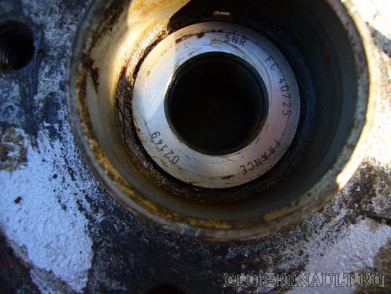

Сегодня получил №l3088401 , это диск с подшипником и кольцом АБС. Подшипник не SNR, маркировка: CMC SKA FC 40725. Из французского только FC 40725. Наверное, Китай.

Сегодня поменял на бошевские... на оригинальном тоже маркировка FC 40725 только SNR (нигде не бьется).... На бошевских вообще маркировка невнятная на подшипниках....
