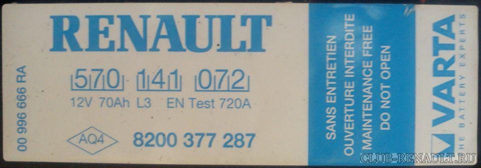

Во вложении находятся данные АКБ, которым был укомплектован бензиновый Scenic II 2.0 F4R 2008 года выпуска. Аккумулятор отходил ~4,5 года, но сульфатация его добила: очень резко и катастрофически сильно упала емкость :-(

Я тут чуть ранее приводил данные своего АКБ: http://www.club-renault.ru/forum/index.php...t&p=1223874 Так вот его габариты ~275x175x190 мм. Но у нас с вами разные двигатели, поэтому я не уверен, что посадочное место одинаковое. Измерения неточные, проводил рулеткой, она легко может быть причиной погрешности в 3 мм. А может действительно, как сказали продавцы: миллиметр и уже не влезет.
Если тут длина реально 275, то проблемы не должно быть - 3мм это приличный запас. И по высоте 190мм раз у вас стал, то и у меня не будет проблемы. Возьму тогда аккум с длиной 275мм. Изменено пользователем Sasha654987
