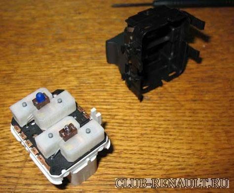

Вытащил панель кнопок из обшивки вод. двери. Вытащил из него нужный блок с кнопками (парный).Отсоединил разъем. Снял с блока клавиши
отсоединил лампочку с патроном от контактов
Синий резиновый колпачок с лампочки стягивается. Заменил лампочку и собрал в обратной последовательности. Лампочку заменил на такого же диаметра, но длиннее (оригинальных не нашел). Натянул на нее колпачок, а оставшуюся не прикрытой часть обмотал изолентой.

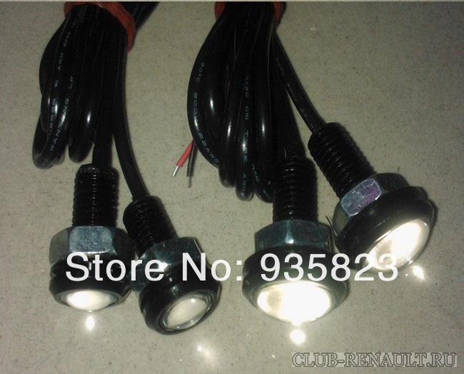

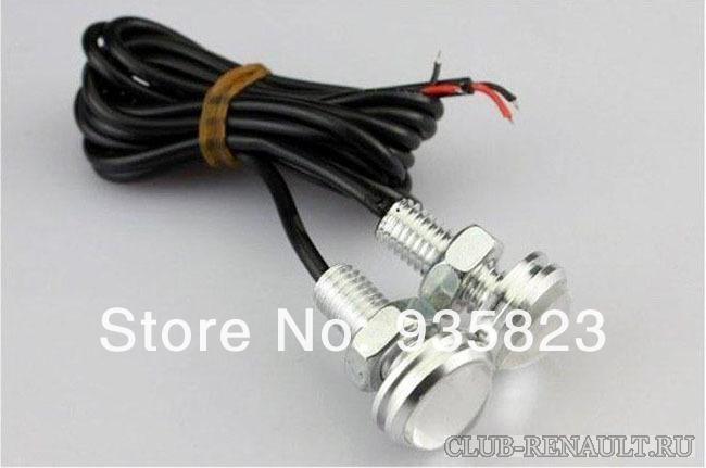

Форумчане, кто ставил себе такие диоды что-то освещать?
Хочется узнать, правда так сильно светят? Хочу цивильно подсветку сделать в салоне, сзади для ног. В Логане делал, но вырезал место под плафон, хотелось аккуратней и менее проблематичней с такими фонариками.
P.S: Я заказал, но придут ещё через месяц, поставлю, покажу.
Изменено пользователем Vyаchеslаv

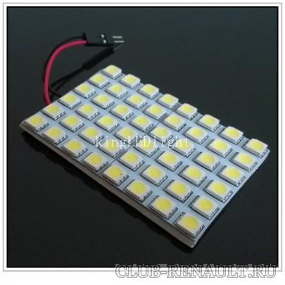

Кстати в Логане стояла такая вот плата диодов (установил в стандартный плафон), отходили 3 года (дальше продал машину), сейчас снова поставить хочу. Светит ппц, как днём всё видно. Советую, но покупал в обычном магазине. Что тут продают, посмотрим, кое что уже дёрнул, посмотрим что придёт и как проходит.

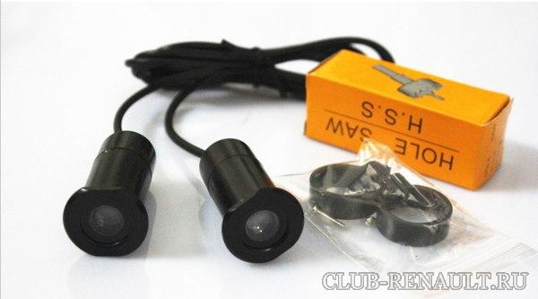

а что у ваших машин нету штатной подсветки?или мало?
я себе установил на все 4 двери,брал 2 комплекта на али
http://ru.aliexpress.com/item/Free-shippin.../583622285.html
светят отлично,но вот один такой проэктор пришлось переделать,после ливня (поставлены они у меня летом этим)в один из проэкторов просочилась вода и всю проэкцию размазало,разобрал,несколько там линз светодиод, пролил герметиком ,работает..
по поводу установки и подключения :в комплекте есть коронка по металлу,(одной все отверстия пробурил в дверках,вторая на первой минуте провернулась.)ей проделал отверстия,подключил к штатным плафонам освещения порогов.работы на 1,5 часа,если с пайкой проводов то чутка подольше+к времени ,я знал как снимаются обшивки дверок.

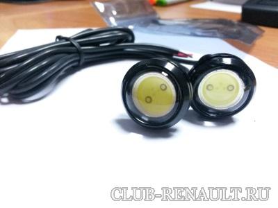

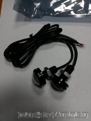

Пришла посылочка, около 40 дней шла.
А вот, что было в пакете:
Светодиод не обычно большой, где входит провод - залито резиной. Качество очень понравилось, рекомендую, светит ярко :). Ссылка. Цены конечно уже лезут вверх, доллар вырос. Покупал ещё за 187,46 руб.
