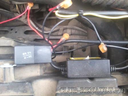

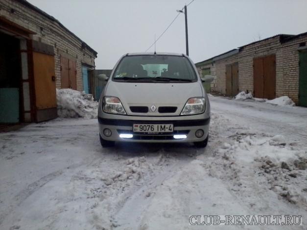

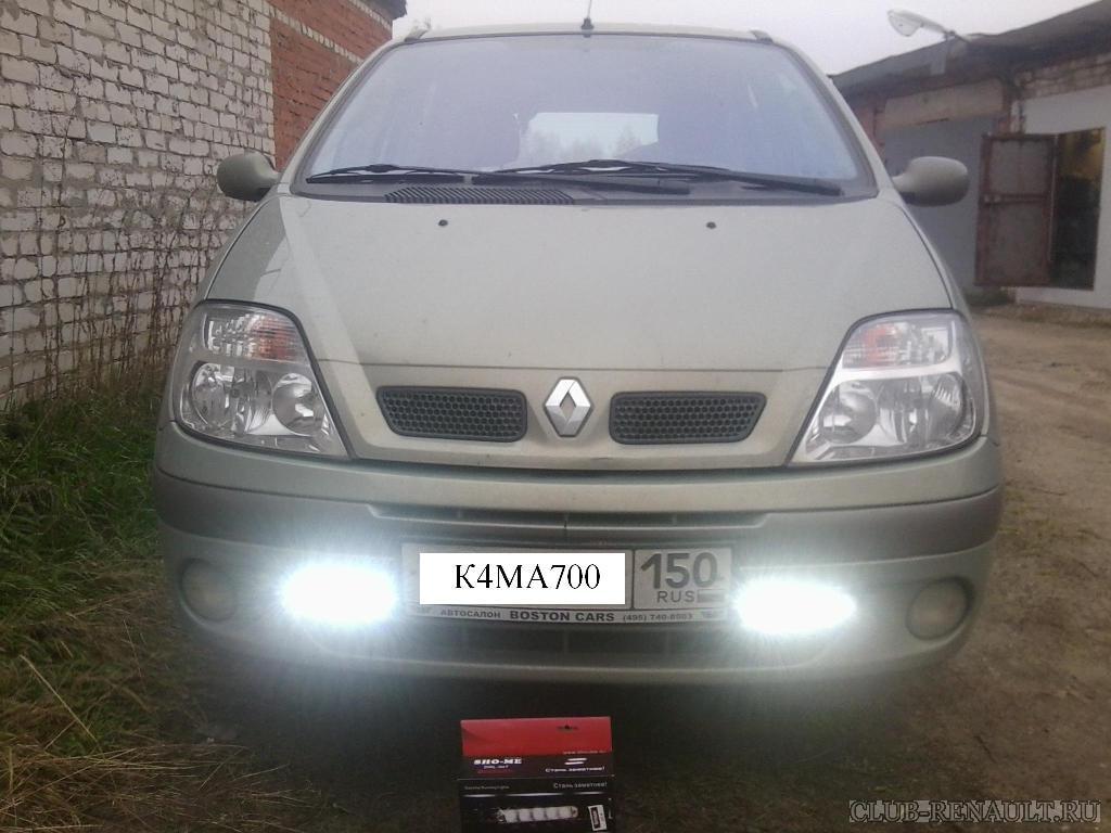

Вот что получилось из DRL-507 фирмы SHO-MI. Цена вопроса 830р. + 2 часа на снятие и постановку бампера (очень просто 3 болта). Имеется блок управления. Подключил через реле к проводу возбуждения генератора (включаются через 1-2с после запуска двигателя). Реле для защиты "мозгов", они дороже. Желтый провод на ближний свет, при включении ближнего светят в пол-накала. Катаюсь второй месяц, проблем не было.
Вот коробочка.
Изменено пользователем oleg_76

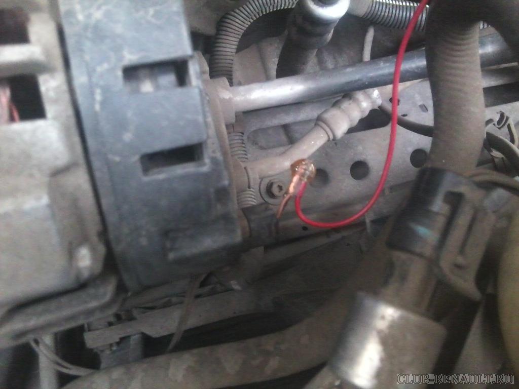

Есть небольшой вопрос, а к какому именно реле подключали и к какому контакту, фотку можно? а то я что-то порылся под капотом, так ничего путнего и не придумал и подцепил к прикуривателю.....
Реле обычное советское, один контакт обмотки реле на минус, второй на провод возбуждения обмотки генератора. Контакты (нормально разомкнутые) подключаем к + АКБ и блоку управления ДХО.
чёт колхозновато, выглядит сей вариант проводки.... а чего, более культурно оформить, терпения не хватило???? :D

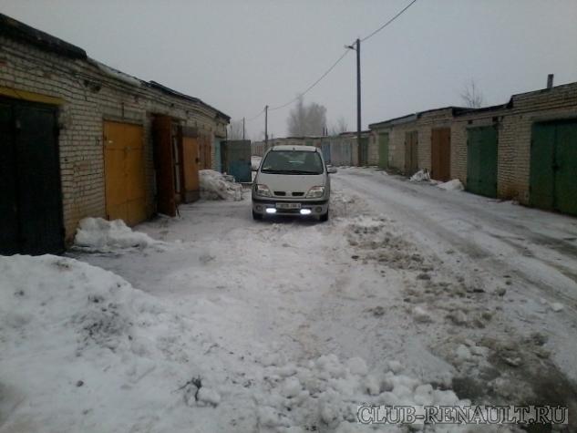

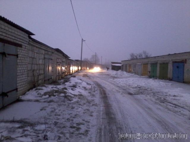

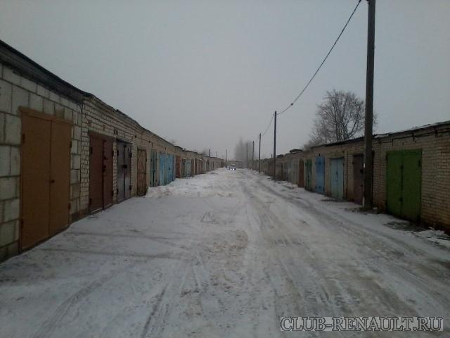

установил дхо: китай, 40у.е., купил на рынке, 2*6светодиодов. При покупке смотрел: яркость, качество изготовления. В Китае такие от 20 у.е. На упаковке надписи на китайском. Результатом доволен, ниже выложу фото: на телефон, полдень, пасмурно.
с 5 метров
с 10 метров
с 30 метров
со 100 метров
со 150 метров
ночь, дхо и ближний. Ближний забивает дхо, поэтому вопрос - слепит ли дхо ночью?
