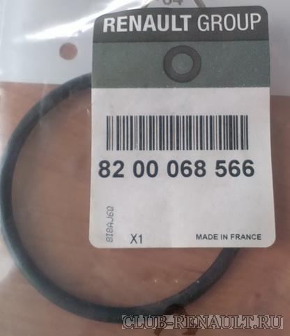

При чистке ДЗ советоваль поменять прокладку ( от двигателя), купил на фирменном Реноpost-10585-1401258764_thumb.jpg
снял ДЗ а покладка отличается профилем (стояла с прямоугольным сечением, купил с круглым) Вопрос может не ту продали?
Двигатель 1,6 16кл К4М782
8200236731 должна быть эта
а в живую видели какая она по форме?
