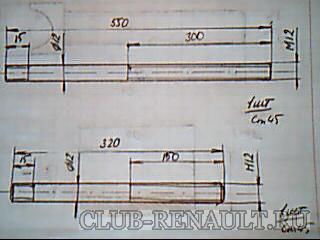

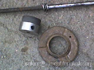

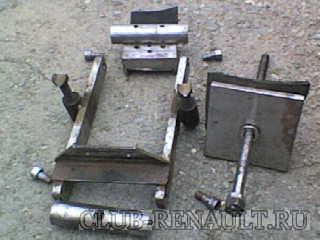

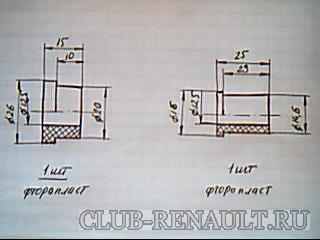

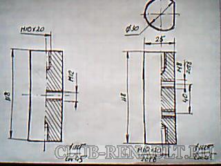

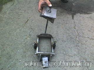

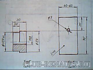

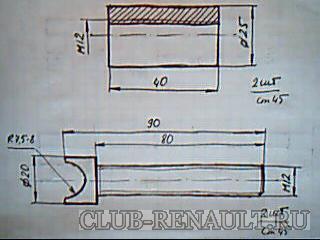

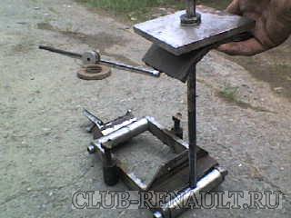

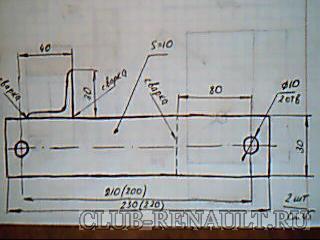

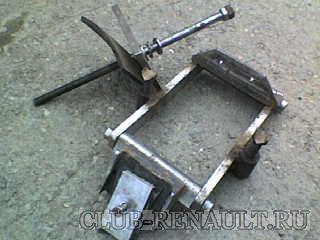

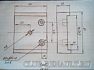

съемник для стойки
съемник для пружины в центре
тут стойка снята и как раз в место нее установлен съемник пружины в центр, после его установки подтягиваем его гайкой сверху и снимаем съемник для аммо, после этого отпускаем гайку полностью (момент: ось съемника пружины, должна быть длиннее пружины без нагрузки)
И еще на съемнике пружины для удобства приварил чашку упора пружины от старого аммо (стойки).
Изменено пользователем Proff_86
с материалом не экономьте, а то сорвавшаяся пружина может и покалечить..
Ещё понадобится кусок пористой резины110на110 толщиной 7-15мм,
пара упорных подшипшиков с вн. диаметром 12-14мм,
4 болта М10*20, болт М8*25, чашка пружины от старого аммо,
верхняя шайба крепления аммо, 2-4 гайки М12- приварить на тяги,
уголок на 30 длинной 138мм и два болта М8*20 под вн. шестигранник.
Благодарю всех за отзывчивость и понимание!! :)
