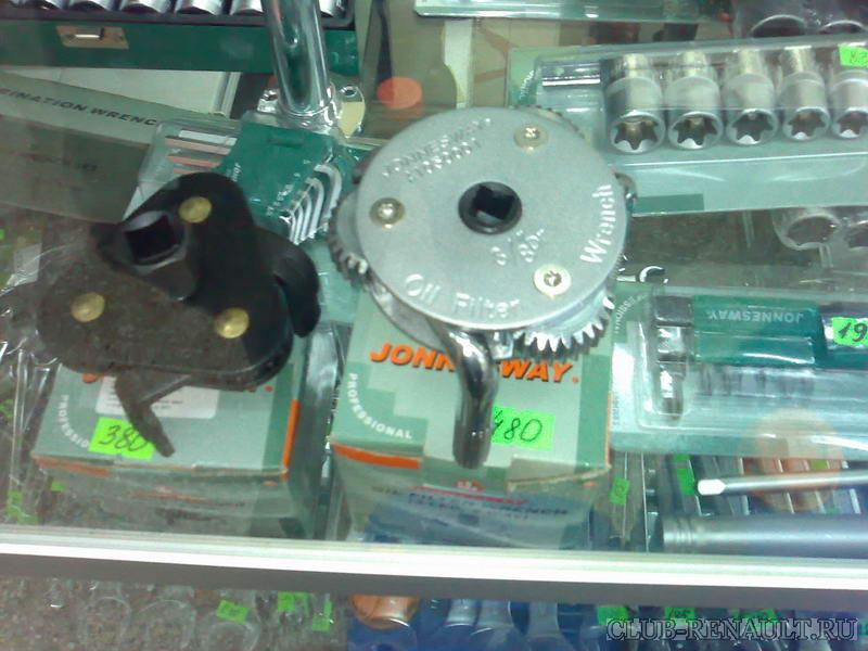

Кстати, сам реношный съемник очень похож на съемник масяных фильтров, которые продают почти везде.
На фото представлены два съемника мас. фильтров, реношный почти такой как слева, только диаметром больше. Может они подойдут и для снятия бака, если большой взять, лапки там выдвигающиеся, в принципе, должно получится.

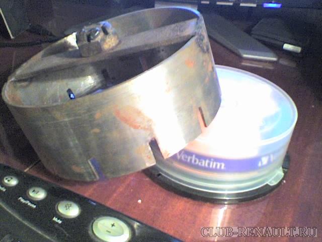

1. Ищите обрезок электросварной 159 трубы длинной миллиметров 60 и токаря. Проточите трубу по внутреннему диаметру до 150 мм, по внешнему 155 мм. Пропилы можно сделать болгаркой. Сверху я приварил перемычку с гайкой по центру. Трубу оказалось найти не просто. Открутить гайку с помощью самодельных сваренных п-образных скоб мне не удалось, аккуратно и точно сварить я не смог .

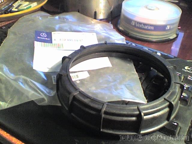

2. На 100% не уверен но гайка должна подойти от Mersedes номер A6399900057 цена 180 рублей. Во всяком случае номер на крышке 09701687000 совпадает с номером выбитом на крышке от Renault. Видимо тот же изготовитель. Данной крышки не было под рукой и мне не удалось это проверить, поставил старую.

Это фото крышки A6399900057 от Mersedes .
А номер кольца от Mersedes — A6394710679, цена 100р.

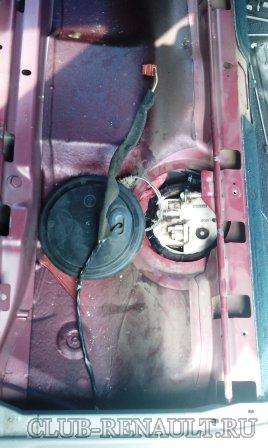

Снимаешь задние сиденья. Под ними - ниша, закрытая пластиковыми крышками (я там возил лопату :victory: ). Снимаешь крышки, отвинчиваешь пластиковую полосу и вынимаешь ковролин. Под ним - крышка бензонасоса, закрытая круглой резиновой тарелкой.
это обе гайки? или одна прокладка?
кто нить покупал, пробовал? Изменено пользователем bosia
Одна прокладка, вторая гайка. Я себе покупал. Но поменять еще не успел.
