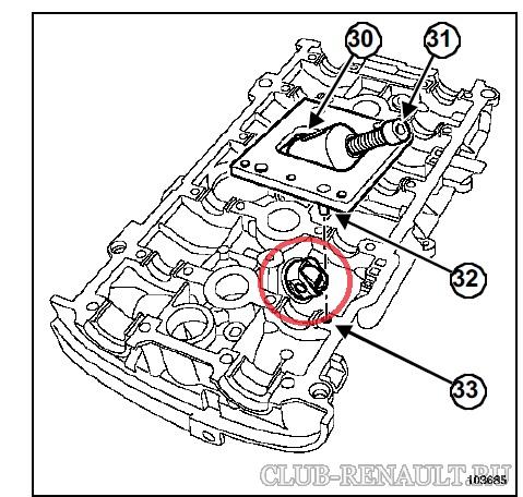

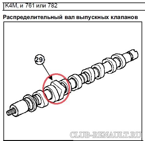

Smolnik Опубликовано 17 Января 2012 Опубликовано 17 Января 2012 Мне кажется, природа "паразитных" стуков-цоканий стала понятна. Понятна благодаря коллеге сцб64, который не смог мириться с противным звуком и решился на снятие ГБЦ и помог мне увидеть особенности ГРМ наших моторов. Что-то удалось выяснить и понять, а что-то осталось непонятным: 1. Звук появляется после прогрева двигателя, именно цокающий и прослушивается в зоне ГРМ 2. Может проявиться при пробегах после 40-60 ткм (на форуме меган-клуба что-то около 25-ти страниц про эти стуки и версии об их природе) меган-клуб 3. Появляется этот звук преимущественно на двигателях К4М, 761 или 782. Есть правда упоминания и про 1.4 4. Звук точно не от гидрокомпенсаторов, (При таких пробегах с ними ничего не может быть, даже если убивать мотор). И точно не от всяких шкивов и помп. 5.Обнаружилась вот такая особенность выпускного распредвала вышеозначенного двигателя (К4М, 761 или 782). Между 7-м и 6-м кулачком выпускного распредвала имеется еще один, дополнительный, квадратный кулачок. По этому кулачку катается цилиндрический ролик, посаженый через игольчатый подшипник на ось толкателя. Подпружиненый толкатель с роликом в свою очередь совершают возвратно-поступательное движение под воздейстием углов кулачка. Сам толкатель больше ни на что не воздействует. Этот толкатель еще называют успокоитель распредвала. под ц.30, 31,32 нарисована приспособа для монтажа толкателя, (это чтоб не сбивала с толку) Как написал мне коллега сцб64, при вскрытии головки никаких особенных патологий не выявилось, кроме ощутимого радиального люфта игольчатого подшипника ролика толкателя. Подобный дефект описывали на разных сайтах еще пара мегановодов. Если люфт ролика будет прогрессировать, то рано или поздно или заклинит, или разобьет кулачек распредвала, о чем собственно написал один из мегановодов. Под замену выпускной распредвал и толкатель. Стоимость з/ч зашкаливает за 25 т.р., плюсом снять/поставить головку у оффов еще почти столько же Непонятно вот что: На какой ляд в головку этих моторов вставлен этот толкатель/успокоитель? Ведь на 2-х литровой версии F4R ничего подобного нет, да и на других моторах тоже. Единственное, что могу предположить, этот огород нагорожен ради акустического комфорта в шуме издаваемом ГРМ. Узел совершенно ненадежный и может потянуть дорогостоящий ремонт (про раздражающий звук на холостых я уже молчу). Вопрос к знатокам мотористам: Что будет, если этот толкатель удалить? Р.С. Блин, ВАЗовские моторы после 200 тыс не цокают, а тут с 60 тыс слушаю. Перед людьми ж неудобно Цитата Поделиться этим сообщением Ссылка на сообщение Ссылка на комментарий Поделиться на других сайтах Прочее
