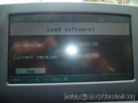

Решил обновить программное обеспечение.
Вставил диск, определило что у меня стоит ещё заводская версия от 05.2006г. Спрашивает, обновить? Отвечаю да...

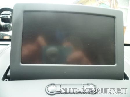

Начало что то там читать, перезагружается и в итоге! Черный экран, диск уже часа 2 не отдаёт. Магнитола работает. Соответственно никаких приветов нет, только крутит))) :telephone:

Народ, короче диск я вытащил, но магнитола все равно не врубается... Черный экран. Что делать??

Dzirt вы не последний, но и не первый... У меня так вообще черный экран....
P.S. Попробывал диск, не помогло, пришлось опять вытягивать диск, разбирая моторчик...

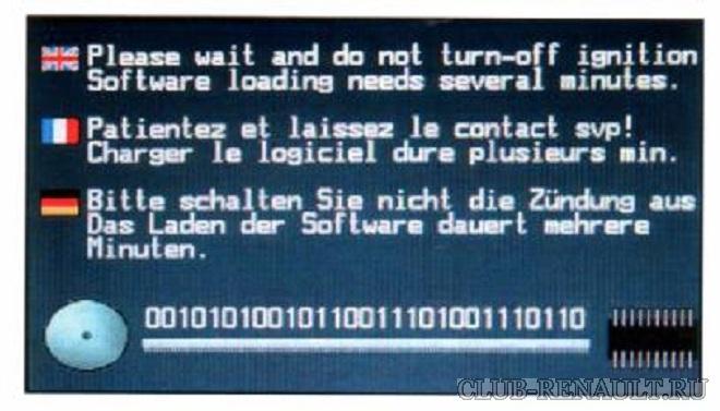

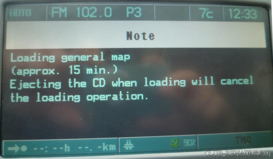

ну да у меня было тоже самое . я сделал диски на 3 разных компах , штук 5 наверное ,правда первый сразу же завел мою щарманку
с новым диском появилась вот такая картинка и минут через 10 все заработало

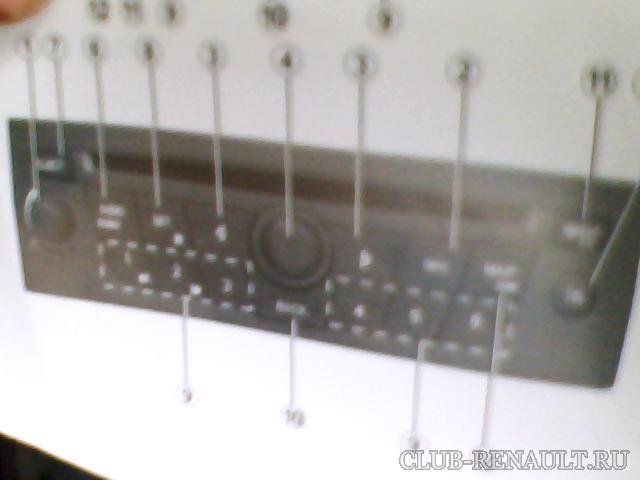

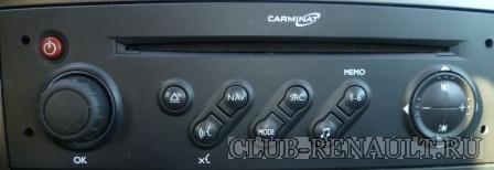

Магнитола такая? А то вдруг я не ту прошивку или что там такое ставлю?
ВОПРОС! Двигатель заводить обязательно, что бы обновлялось? А то я тогда на заглушенном двигателе делал обновления...
Хотя судя по PDF файлу на диске, моя магнитола есть.
Фото
Изменено пользователем Ded@lex
у меня такая же магнитола
я двигатель заводил и стоял ждал покуда не закончилась прошивка

СДЕЛАЛ! Ура! Завел движку, засунул диск, подождал, побегал вокруг с бубном и мафон выплюнул сам диск. Монитор выключился, потом включаю магнитолу и о чудо! Радио заработало, навигация спутники поймала. Вообщем как было. Теперь надо попробовать карты загрузить... Буду грузить скорее в память устройства. Посмотрим, как получится))) Попробывал карты России загрузить, которые лежали в архиве, ничего не получилось... Дошло до 90% и так оставалось на протяжении всего времени...

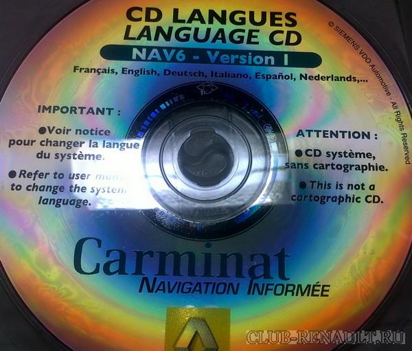

Переключить язык на английский можно с помощью диска который шел в комплекте с машиной, если нет могу выложить.

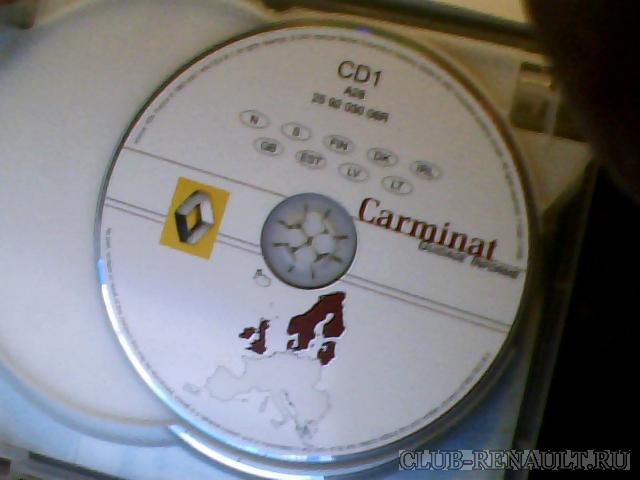

Первый диск, который был сунут - с Российскими картами.Система его приняла,но ничего не произошло, на мониторе карта не появилась. Потом после вкл/выкл зажигания на экране появился вопрос. Что-то типа "Работать с диска или загрузить в память ?" на что я ответил "в память". И всё :) Магнитола зажрала диск, появилось ритмичное жужжание с периодическим появлением на экране слова "Renault".
доброго время суток! как я понял у нас одинаковые системы навигации. у меня есть европейский диск а как он загружается не знаю может подскажете вы или у кого такая же система
