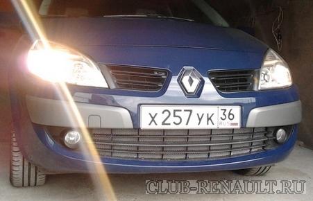

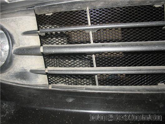

ГЕРКОН32 Опубликовано 1 Июля 2012 Опубликовано 1 Июля 2012 Сегодня сфоткал свою сетку, которую ставил в ЛОРАНТе. Учитывая, что помимо собственно радиатора там еще радиатор кондиционера и интеркуллер турбины - лишней точно не будет). Вот что получилось: Цитата Поделиться этим сообщением Ссылка на сообщение Ссылка на комментарий Поделиться на других сайтах Прочее

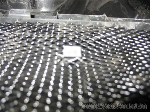

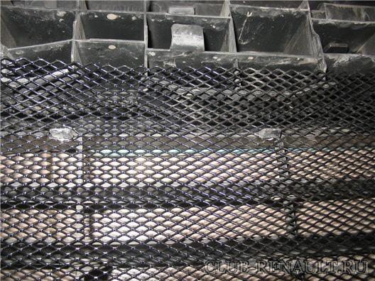

AЛЁ Опубликовано 16 Июля 2012 Опубликовано 16 Июля 2012 Тоже сегодня установил решеткуРаскрывающийся текст При установке возникло несколько проблем: - провернулась закладная на среднем болте крепления защиты Чтобы снять бампер пришлось применить силу. Теперь надо ехать к друзьям, у них есть полуавтомат, болт срезать, сверлиться и вваривать новую закладную. - слева бампер не плотно встал к крылуРаскрывающийся текст Но тут, думаю проблем нет, надо снять локер и поправить защелку, пока не стал этого делать всеравно опять бампер снимать. Цитата Поделиться этим сообщением Ссылка на сообщение Ссылка на комментарий Поделиться на других сайтах Прочее
ГЕРКОН32 Опубликовано 17 Июля 2012 Опубликовано 17 Июля 2012 Но тут, думаю проблем нет, надо снять локер и поправить защелку, пока не стал этого делать всеравно опять бампер снимать. У меня такая же ерунда слева. Только ничего не встает, т.к. защелка слегка деформированна и не защелкивается до конца. Там эти зубчики практически одноразовые. Хотя кому как повезет). Цитата Поделиться этим сообщением Ссылка на сообщение Ссылка на комментарий Поделиться на других сайтах Прочее

ГЕРКОН32 Опубликовано 20 Июля 2012 Опубликовано 20 Июля 2012 При дальних поездках мега-полезная вещь оказалась). Пока пыхтел 20 часов до Краснодара, насобирал две пригоршни бабочек, ос, жуков каких то)). И кое где камешки затряли. Так бы все на радиаторы пошло, а так чистенькие, на мойке решетки промыли в момент - удобно однако. В общем рекомендую). Цена однозначно стоит отсутствия последующего гимора по очистке радиаторов). Цитата Поделиться этим сообщением Ссылка на сообщение Ссылка на комментарий Поделиться на других сайтах Прочее
AЛЁ Опубликовано 21 Июля 2012 Опубликовано 21 Июля 2012 При дальних поездках мега-полезная вещь оказалась). Пока пыхтел 20 часов до Краснодара, насобирал две пригоршни бабочек, ос, жуков каких то)). И кое где камешки затряли. Так бы все на радиаторы пошло, а так чистенькие, на мойке решетки промыли в момент - удобно однако. В общем рекомендую). Цена однозначно стоит отсутствия последующего гимора по очистке радиаторов).Жаль, что я это поздно понял Цитата Поделиться этим сообщением Ссылка на сообщение Ссылка на комментарий Поделиться на других сайтах Прочее

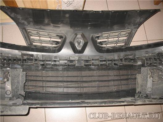

ponomarpismo Опубликовано 31 Мая 2013 Опубликовано 31 Мая 2013 Поставил сетку в передний бампер, . Сетка на авторынке 250 руб. - 1000*200 мм. Снял бампер, приложил сетку и начиная с ЦЕНТРА начал ее прикреплять. Там уже есть типа защелок, надо только сетку в нужном месте перекусить и защелкунь туда сетку. Ни чего не обрезал. На все ушло в городских условиях, плюс поменял воздушный фильтр - 2 часа неспешной работы. Цитата Поделиться этим сообщением Ссылка на сообщение Ссылка на комментарий Поделиться на других сайтах Прочее
ponomarpismo Опубликовано 31 Мая 2013 Опубликовано 31 Мая 2013 плюс еще 2 фотки Цитата Поделиться этим сообщением Ссылка на сообщение Ссылка на комментарий Поделиться на других сайтах Прочее

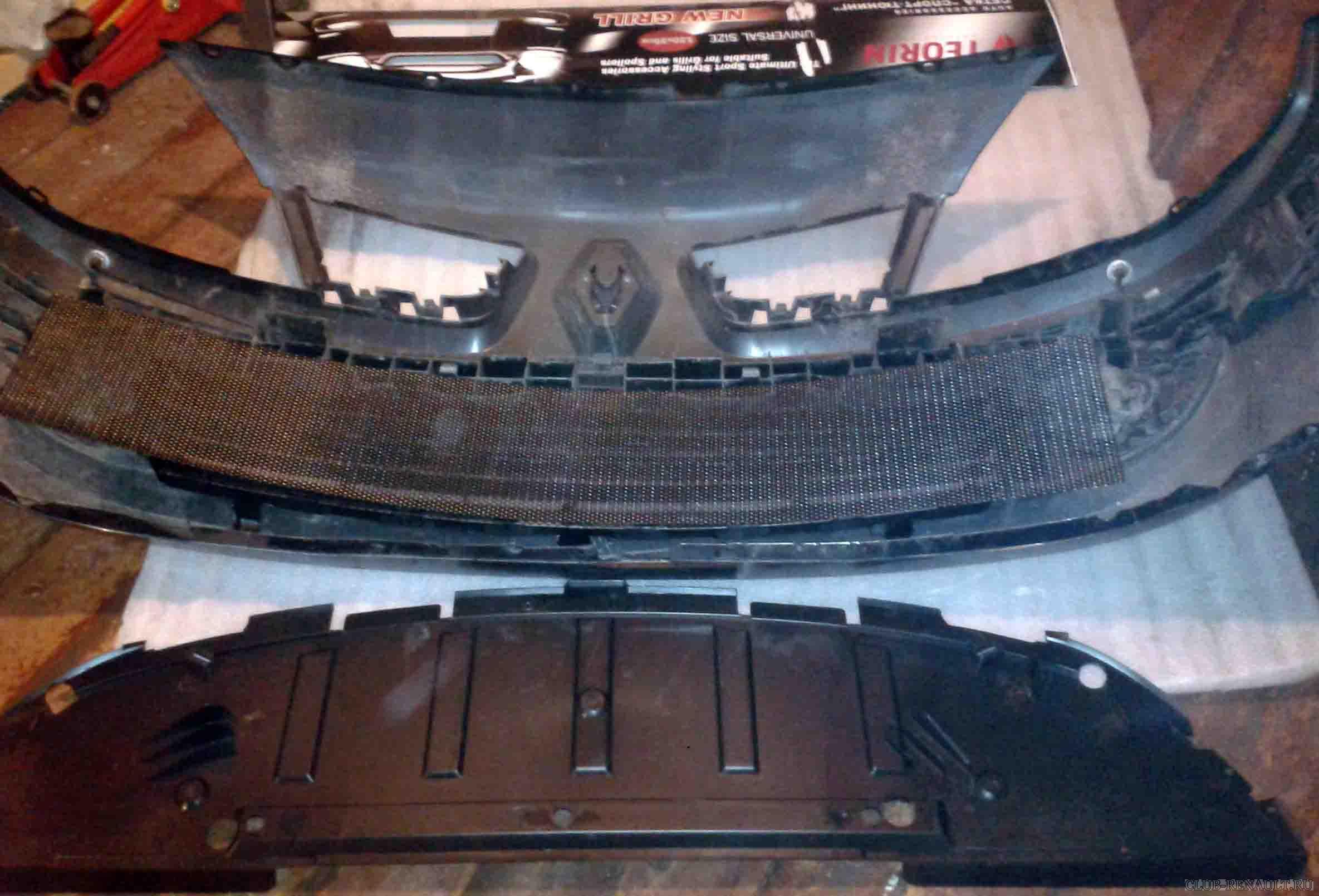

Bwrserk Опубликовано 29 Июня 2013 Опубликовано 29 Июня 2013 (изменено) Поставил себе сегодня сетку без снятия бампера.Снял защиту двигателя,отогнул пыльник бампера вниз и без проблем вставил сетку.Заморачиваться не стал, закрепил стяжками жаль под рукой небыло чёрных стяжек, только белые пришлось подкрасить несмывающимся маркером (синим).В следуюший раз при замене масла поставлю чёрные.Сетка 230 р., 35 минут личного времени. Изменено 29 Июня 2013 пользователем Bwrserk Цитата Поделиться этим сообщением Ссылка на сообщение Ссылка на комментарий Поделиться на других сайтах Прочее
