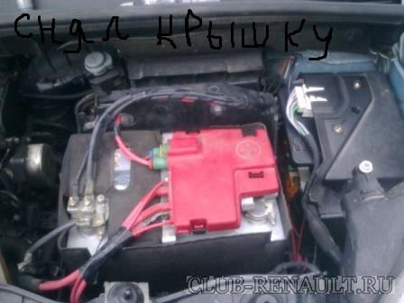

Здравствуйте ! Сегодня поменял предохранитель, ушло не более 40 минут, запаситесь самим предохранителем и кодом от магнитолы, я менял со съёмом аккумулятора. На всякий случай в освящении номера поменял лампы на светодиоды и на герметик посадил, чтоб влага не попадала.

продолжение фото

далее

вынимаем ящик аккумулятора вверх

вынимаем блок предохранителей в кожухе и снимаем кожух( защелки по бокам)
