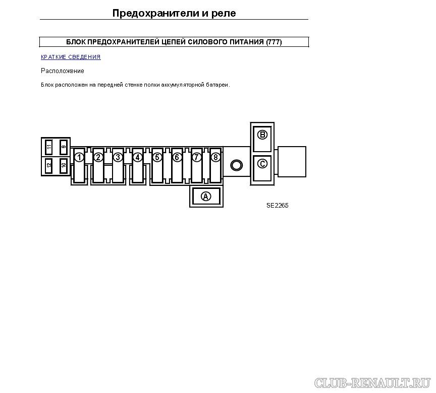

namedemon Опубликовано 14 Апреля 2012 Опубликовано 14 Апреля 2012 (изменено) Огромное спасибо. Буду разбиратся. Но что-то я та не вижу не реле не предохранителей на ближний свет блок под капотом ищем на картинке под номером 1337. Предохранители смотрим 108 15 A Предохранитель правой фары (226) - электродвигателя корректора правой фары (538) (На разъеме AN, контакт 6) 109 15 A CPG Предохранитель левой фары (227) - электродвигателя корректора левой фары (537) (На разъеме AN, контакт 4) 226 и 227 это соответственно фары правая и левая P.S. Для дальнейшего поиска желательно мне знать данные вашего авто. Хотя бы модель двигателя, КППередач, фары с обычными или ксеноновыми лампами. Изменено 14 Апреля 2012 пользователем namedemon Цитата Поделиться этим сообщением Ссылка на сообщение Ссылка на комментарий Поделиться на других сайтах Прочее
namedemon Опубликовано 14 Апреля 2012 Опубликовано 14 Апреля 2012 (изменено) А проблема не в переключателе? Датчик света есть? Продолжаем поиски. Самому интересно стало. Я бы посмотрел на реле под литерой "С" в блоке 777. Уж больно странное описание:Реле левых фар для модификации фар с газоразрядными лампами Интересно сколько левых фар на нашей Клюхе. И что интересно, что я не нашёл реле правых фар. А если левых и правых фар несколько, то зачем им включаться по очереди? Зачем несколько(минумум два) реле? Хотя я нашёл только одно реле. Я понимаю, когда на каждую сторону предохранитель. А вот про реле не пойму что-то. И вот ещё что. Для модификации с газоразрядными лампами нашёл, для других найти не могу. Нашёл схему По схеме видно что реле "С" в блоке "777" подаёт питание на фару "227" Так же не помешает проверить разъём "R67" Если предположить что реле "С" в блоке "777" отвечает за ближний свет, то смотрим его питание. Проверяем предохранитель "F12" в том же блоке. Проверить белый 8-контактный разъём "МТ" на блоке "1337" Изменено 15 Апреля 2012 пользователем namedemon Цитата Поделиться этим сообщением Ссылка на сообщение Ссылка на комментарий Поделиться на других сайтах Прочее

namedemon Опубликовано 15 Апреля 2012 Опубликовано 15 Апреля 2012 (изменено) спасибо, что не оставили без внимания мою проблему=))) 1,6 мотор, механика, фары обычные. Машина как у меня. Искал схемы и картинки более менее приближённые к моей комплектации, т.е. угадал. Попробуйте проверить всё то, о чём писал выше. Если есть датчик света, то можно попробовать проверить контакты подрулевого переключателя. Если в нём просто плохой контакт на "ближний" то от датчика света автоматом думаю свет должен включаться, при положении переключателя (на свет) "0". Конечно при условии если у вас раньше датчик света был активирован. Проверьте всё вышеуказанное. Будут дальше вопросы-постараюсь ответить. Изменено 15 Апреля 2012 пользователем namedemon Цитата Поделиться этим сообщением Ссылка на сообщение Ссылка на комментарий Поделиться на других сайтах Прочее
