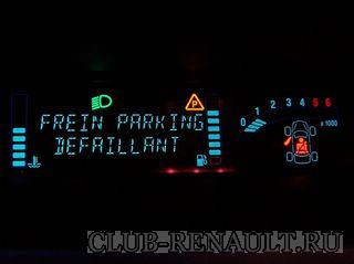

как скинуть ошибку FREIN PARKING DEFAINLANT!со звуком зуммера и знаком стоп на щитке приборов-----
---при запуске двигателя и переходящую в надпись--SERVICE--и знаком P в треугольничке желтого цвета ??????
без помощи клипа..!!и
если учесть тот факт что снятие клемм с АКБ не дает результат.???
Если при этом сам ручник исправно работает,то просто ездить ,было тоже самое официалы сказали мол блок управления не видит чего то там.проездил месяц и однажды ошибка ушла и больше не поевлялась.и если она есть ее не сотрешь .блок ручника не даст .
Была такая фигня зимой. в -30 машина не завелась, аккум сел в 0. При попытках завестись зачем то дернул ручник - в результате засветилась ошибка ручника. При смене аккума на новый ошибка не пропала. Снялась клипом, в переводе на русский ошибка звучала как "электроручник сигнализирует о недостаточном заряде аккума"

Попробуйте: http://www.club-renault.ru/forum/index.php...mp;#entry447386
Еще как вариант обнуления ошибки,заведи заглуши 5-6раз автомобиль.
мне скинули ее клипом и сказали что -то подобное как и вам
:don-t_mention:
не помогает пробовал и заводить и просто зажигание вкл. и выкл. не помогает
Некоторые автовладельцы говорят что помогло снятие клемм акб минут на 20
моему рено не помогает

У меня при похожем симптоме (дает ошибку на панели, клипом не скидывается, ручник в общем работает) - сдохла кнопка ручника. Цена новой - 5000 руб. примерно и 1 месяц ожидания.
Как вариант можно было искать б/у или иногда помогает пайка контактов в старой. Поскольку пользуюсь ей часто решил ставить новую.

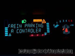

Может кто-нибудь сталкивался вот с таким: диагностика CLIPом находит ошибку блока управления автоматическим стояночным тормозом DF037 (1.DEF), которую расшифровывает как "Отсутствие информации по мультиплексной сети или значения не соответствуют действительности (неисправность ЭБУ, выдающего информацию или неисправность мультиплексной сети канала CAN).". Ошибка сбрасывается, но при повторном запуске диагностики появляется опять. При включенном ручнике программа показывает, что он якобы неактивен. Сам ручник при этом работает нормально, на приборную панель никаких сообщений об ошибках не выдаёт, только пишет по-аглицки, когда ручник включен, а когда выключен, т.е. на приборку выводится правильное состояние ручника, в отличие от программы диагностики.
С чем может быть связана эта ошибка и можно ли её как-нибудь устранить, просто не хочется, чтобы со временем она переросла в какую-нибудь более серьёзную проблему?

а вот фото после пуска движка
не мешало бы проверить состояние проводов в разъемах. возникает ощущение что перегнили провода той самой шины (в зоне водителя 2 разъема , первый -под седеньем, второй ближе к педалям -пойдете от первого по проводам найдете) лично я обнаружил конкретное отгнивание проводов (видимо по этой причине машинка и была быстренько продана в германии)
