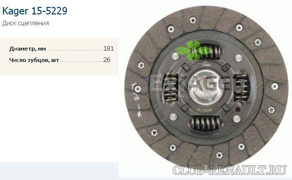

Когда трогаешься на первой то дергает машину, надо оооочень плавно, практически как будто на коленках ползаешь, трогаться, тогда не дергается. Попал раз в пробку в областном центре, там где "газ-тормоз", так пока доехал.. в общем когда надо быстро трогаться с нуля (или даже не быстро а обычно как ездят), то дергает машину жутко, я и газу наваливал что ревела (мало ли, на всякий случай думаю проверю) - тот же эффект, кабы не сильнее даже.
Я подозреваю что это сцепление прокручивается? Если так, то как тяжко его поменять и что собственно там менять надо?

Для смены сцепления нужно снимать коробку передач. Нелегкое это дело, но я делал сам. Пол для снимать, пол дня ставить. В итоге три дня на расслабоне нужно повозиться, чтобы все сделать. НО можно и за день, если опыт уже есть.
Можно диск сцепления на екзисте купить или всю корзину, но это уже дороже в 5 раз получится.

Я так думаю, что он должен быть лысый, если сцепление не берет как положено. У меня даже на старом еще были видны зубья, но я его поменял на новый.
зубья на сцеплении?! :blink: чой-та?
Ну я молчу.
Ну я молчу.
внутренние чтоли? ))) ЭТО ШЛИЦЫ
