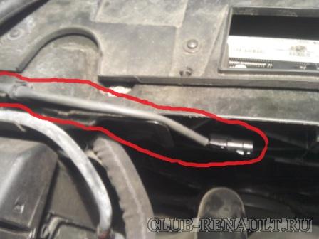

Приобрел авто неделю назад, 1,5 dci (110 л.с.) Открыл капот для знакомства. Увидел в передней части, в районе замка капота, с правой стороны, провод со штекером в никуда??? Не подскажите что это могло бы быть?

вообще, в машинах провода в никуда бывают, например, для предусмотренного в более высоких комплектациях оборудования...
морда пади хлопнутая была. костоправы в целях экономии чегонибуть забыли поставить. например туманки
Машина с Германии, в августе ввезена, была на Калининградских транзитах, пробил по вину дилер сказал, что в авариях не была, что менялось, что не работает, реальный пробег. Морда в сколах, следы вскрытия не нашел, ВСЯ электрика работает, омыватель фар, поворотный ксенон, дачики парковки, туманки.

Да все нормально у всех так, где то кто писал, что это для концевика капота - при установке сигналки

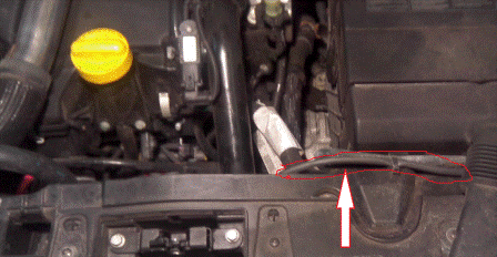

Могу на своём дизеле посмотреть что это за провод, завтра напишу
Концевик капота. Для штатной сигналки.
Всем доброго времени суток! Спасибо что откликнулись! Отлегло! А то подумал, что то или не подсоедененно либо скручено. Zodiac, ну глянь пожайлуста, что бы окончательно успокоиться.
