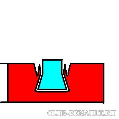

Самое тяжелое это снять крыльчатку с вала. А сам моторчик разбирается методом отжима расклинов между нижней крышкой (где щётки) и средней частью (магниты где стоят).
