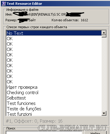

Alois, расскажите:
- перепрошиваете штатными средствами через диагностический разъем или снимаете панель для перепрошивки?
- есть ли у Вас информация о различиях панелей разных годов выпуска (кроме прошивок), можно ли заливать прошивку в панель другого года?
- руссификацию выполняете методом хекс-едитинга путем поиска и замены одних слов на другие или знаете структуру прошивки?
- есть ли надежда, что когда-нибудь удастся менять не только текст, но и графику?
- панель снимаем
- в другой год можно залить в пределах поколения, на 12+ дисплеи более высокого разрешения. информация о различиях пока не полная, аккумулируем.
- структуру прошивки знаем, для русификации создано специально ПО. мы соответствуем мнению обывателей - "программисты ленивые, они ни чего не делают, за них компьютер работает".
- да, со временем графику менять будет можно, меня мои скины не устраивают :)

Мне даже интересно, как это в авте происходит?
Я понимаю, что вы просто добавляете в прошивку русский языковой файл и заливаете свою прошивку?
Или как-то добавляете в ту прошивку языковой файл?
мы просто оказываем услугу :)
