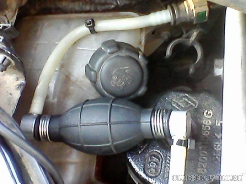

Решил посмотреть какая у меня груша лежит в гараже, была куплена год назад. Оказалась 9065. Штуцера повернуты в одну сторону. Попробовал повернуть, повернулись легко, почти без усилия. В гараже у меня -8. Вот я и подумал, может на морозе они у всех легко поворачиваются. Пробуйте.

поставил сегодня.тк при замене фильтра топливо не качало.так вот прокачалось новой грушей .запустил дизелек а он через 10 мин заглох с ошибкой чек инжекцион. глядь под капот .а груша скукожилась.походу в заборник что то попало.завтра полезу в заборник))во те и мир труд май. :shutup:
заборник чистый.трубку от быстросьема отстегнул и и заменил на пвх прозрачный маслостойкий шланг.оказалось что груша-свинюша фуфельная.разобрал ее.не прожимается и не продувается.заказал новую))
для инфы:полопатил тырнет,нашел пару -тройку отзывов про 9065.у нескольких так-же как и у меня груша поработала 10 мин и или скукожилась или наоборот набралась и не прожималась..есть еще подкачивающие насосы.типа такие: как у сснанг енг 6650710000

Лёш, полтора года назад я поставил 9068, но даже она у меня получилось с небольшим напряжением.. Так вот, пару недель назад это напряжение дало о собе знать.. Штуцер, который был прямой, просто оторвался от самой груши от перекоса.. Как я ездил, я и сам не понял, когда увидел..)) Под рукой нашлась только 9065, а она моим задубевшим трубкам не подходила совершенно.. Решение було таковым..
Вытачили 2 штуцера, по диаметру одинаковые со штуцерами груши, купили шланг бензо-маслостойкий, хорошие хомуты.. Обрезали трубки подачи в удобных местах, утановили изготовленные штуцеры при помощи фена, затянули хомутами.. На второй конец штуцера надели приобретённый шланги, затянули хомутами.. Шланги одели на грушу, затянули хомутами.. В чём смысл.. Теперь этот узел находится не под напряжением, так как груша лежит свободно, удобный доступ, замена груши в считанные минуты и фен больше не нужен.. Ну и главное, теперь мне без разницы, как расположены штуцеры на груше..))) Подходит абсолютно любая и с любым расположением..))) Если будет интересно, то выложу фото нашего решения..))) :to_become_senile:
